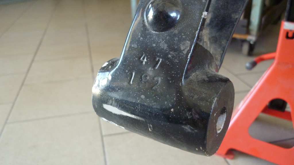

Il semble que l'information que j'ai donnée plus haut soit erronée : avant l'apparition de la plaque ovale dans les années 20, le numéro de fabrication est frappé à froid sur l'une des mains avant de châssis. Voici l'exemple de la 40 CV de Paul :

MessagePosté le: Sam 12 Oct 2013, 18:26    Sujet du message: Numéro de châssis sur ancêtres ? Répondre en citant

MessagePosté le: Sam 12 Oct 2013, 19:42    Sujet du message: Numéro de châssis sur ancêtres ? Répondre en citant
Idea  47 ou 182 Question
MessagePosté le: Sam 12 Oct 2013, 19:47    Sujet du message: Numéro de châssis sur ancêtres ? Répondre en citant
Ou 47182...?
Pour autant les 40CV que j'ai dans mes tablettes ont des numéros plus important du type 100000 sauf une dans les 20000.
Ai je les bonnes données...?

Une 40Hp du début de production à un petit numéro Idea
Pour le numéro frappé sur les crosses du châssis, je n'en ai qu'un, normalement il s'agit du numéro du cadre.

Je pense qu'ici nous avons le numéro de Fabrication et le numéro de Contremarque...
