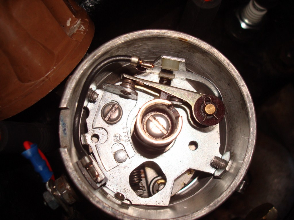

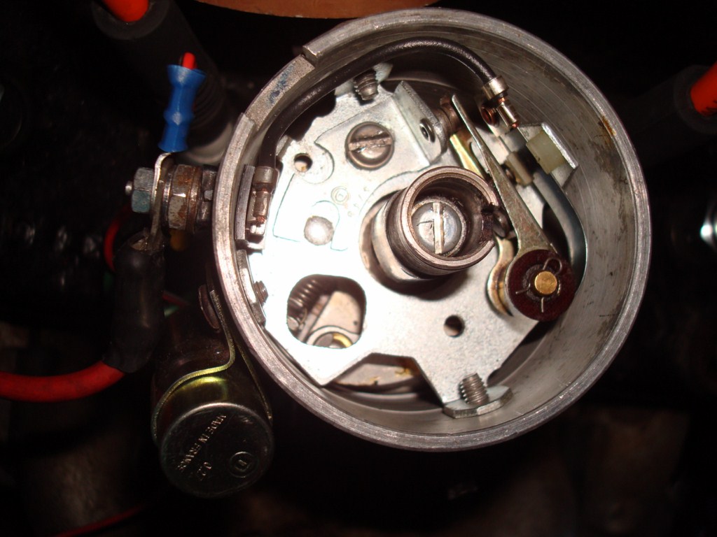

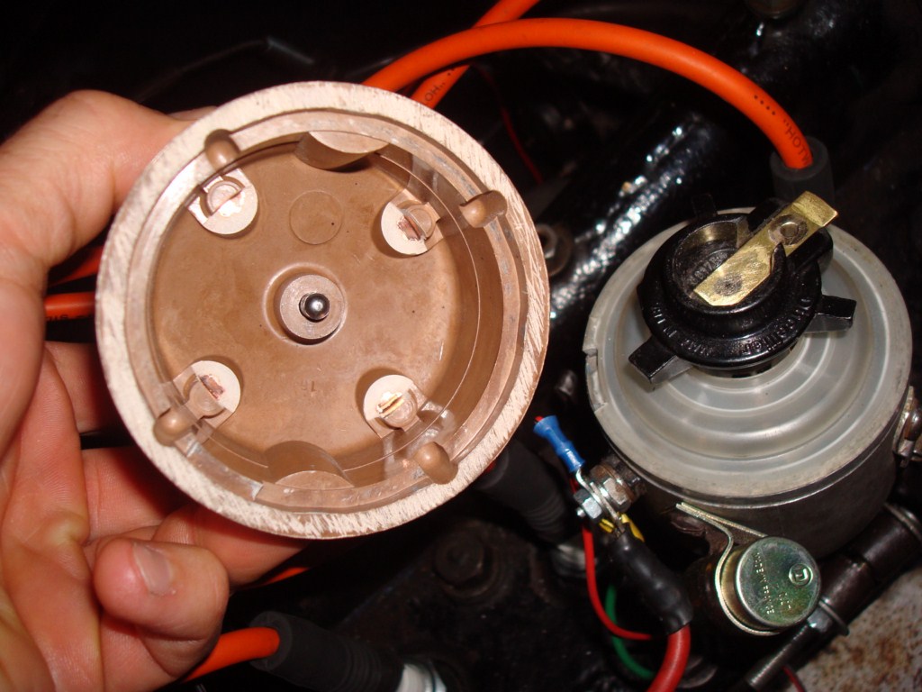

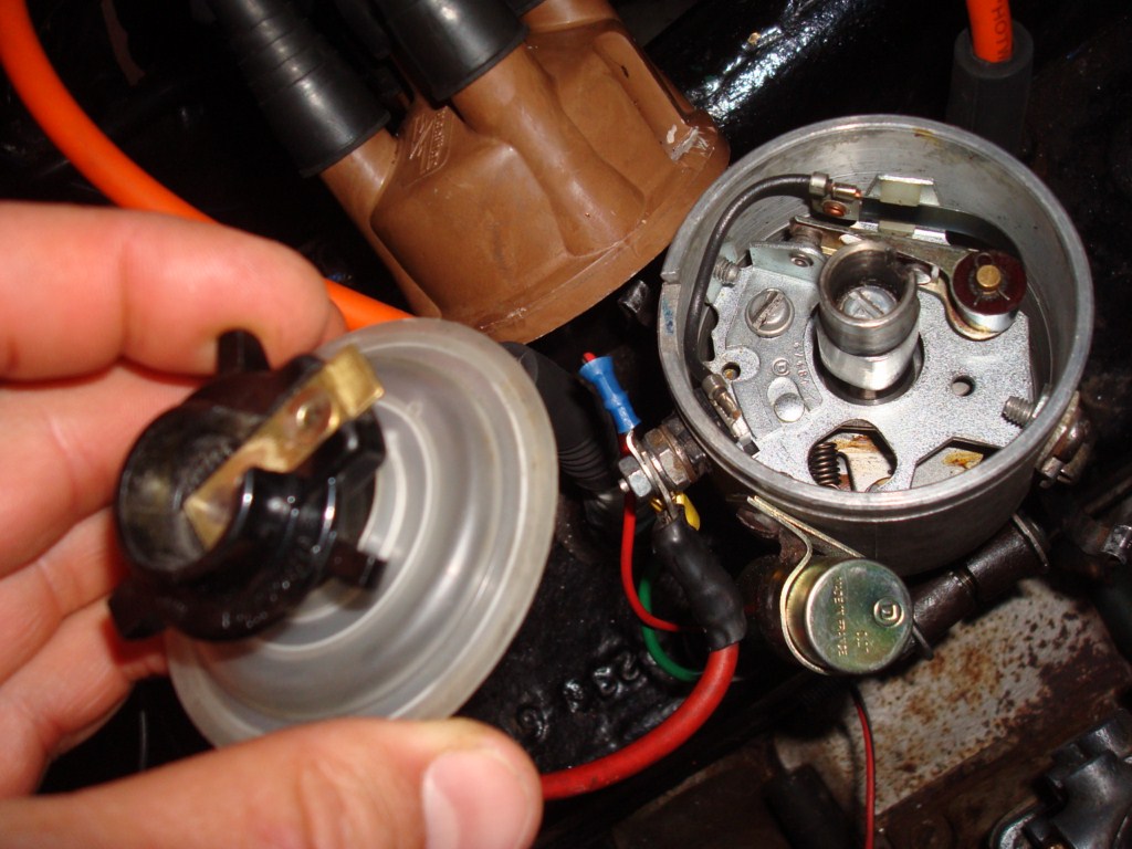

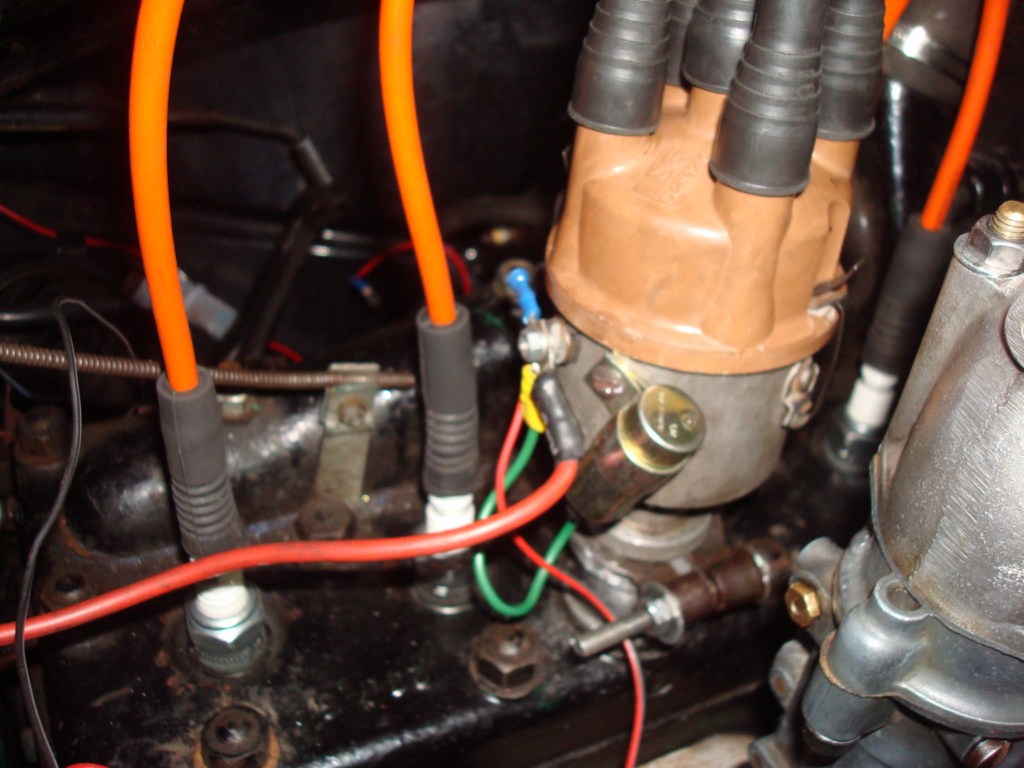

pat63, peux tu nous mettre des photos du distributeur ouvert ainsi qu'une vue générale de la culasse montrant le delco et son support, le tout pour se faire une opinion car n'ayant pas le nez sur le moteur il est difficile de se faire une idée, mais si la procédure de calage a bien été réalisé et que cela a fonctionné sur 15 km, c'est que quelque chose a bougé, peut-être le delco qui a tourné dans la commande d'avance ou bien avec son support, à voir...!

MessagePosté le: Dim 17 Juin 2012, 14:58    Sujet du message: A L'AIDE !!! Répondre en citant
Voila pour celta83 qq photos :

1) La vis qui immobilise le support d'allumeur est-elle en place (flèche du bas)?
2) Comment le "serrage d'allumeur" est-il immobilisé derrière: vis avec ressort normalement (flèche du haut)...
3) Je crois que tu ne nous a pas donné (sauf erreur de ma part Embarassed ) le N) losange de ta voiture. Ce serait une juste récompense à notre participation. Okay
