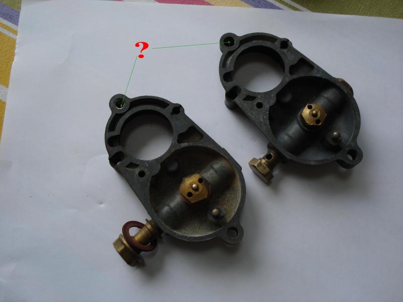

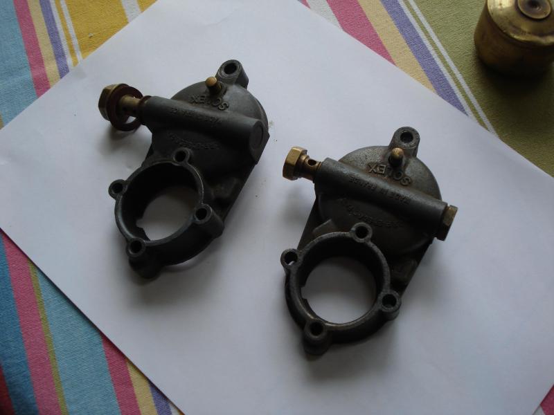

J'ai ceci qui provient d'un 30IT ou IF... (je ne connais pas les différences subtiles entre 30 TI, IT,  IF et FI...)
Différences au niveau de l'arrivée d'essence...  une vis sur l'un et pas sur l'autre...
de l'autre coté un détail qui m'inquiète: un taraudage (bricolo ou origine?) sur chacun mais pas de même diamètre....?

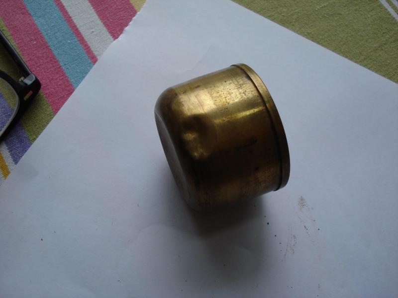

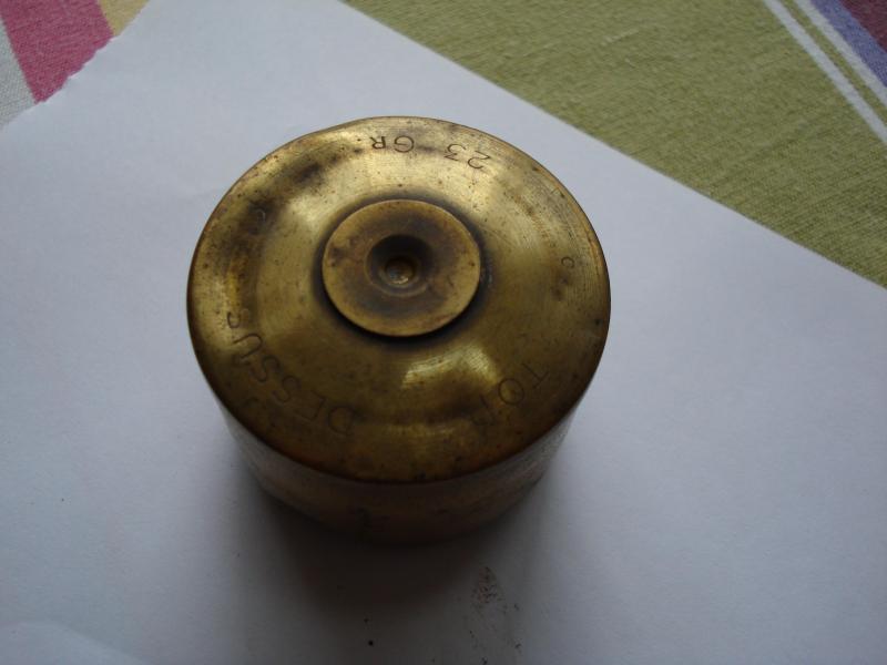

LE FLOTTEUR:  quelques bosses:

Pour le détail qui inquiète: il y a deux entrées prévues par construction pour permettre de choisir la plus adaptée au montage...et une des deux est bouchées par un bouchon

Ok c'est pour cela qu'un des trous est taraudé dans ce qu'il semble une  bague... et que l'autre est libre (et non pas taraudé en regardant bien) et donc de plus grand diamètre... Okay

Ok pilpil....je serai preneur du couvercle de gauche (petit trou taraudé) car sur mon carbu c'est une vis BTR qui "fixe" le couvercle, d'où le taraudage...+ le floteur même avec des bosses menfou ! le mien n'est plus étanche, il est fendu à plusieurs endroit et ce rempli ! (pas glop !!)

Le couvercle de gauche sur la 2ème photo (la ou il y a le point d'interrogation !)

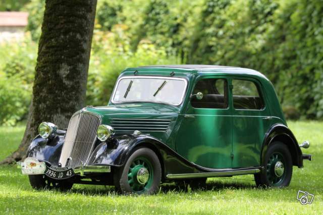

Une Celta 36 dans la région de Thiers j'en connais une belle.... qui était avant dans la Haute Loire et que je croisais dans les rassemblements de la ligue d'Auvergne! Elle est d'ailleurs dans la rubrique "ventes d'ADC1" du forum

Concernant cette photo, j'ai toujours pensé qu'elle tuait un peu la voiture en laissant penser qu'elle est en tenue de camouflage
Le photographe aurait pu éviter avec bonheur ces reflets peu valorisant et ce fond brouillon
