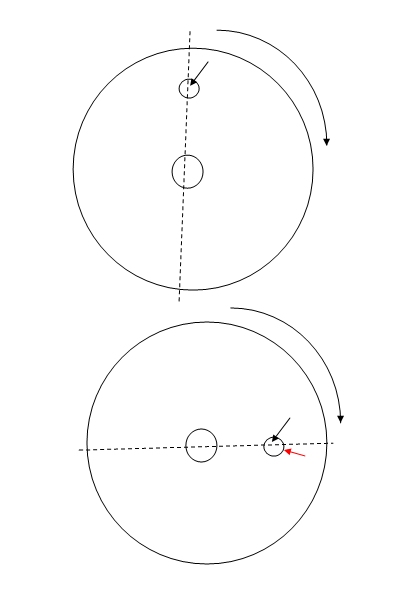

Après une sortie impromptue (dont je parlerai ce soir) sieste méritée à l'ombre d'un temps superbe. Je gamberge et me représente le problème géométriquement:
C'est un problème de mouvement relatif et non de force centrifuge:
La roue représentée ci-dessous avec son centre et un boulon tourne sens aiguille d'une montre. C'est donc une roue coté droit de la voiture. Je marque un point du boulon d'une flèche noire. La roue tourne d'1/4 de tour. Le point du boulon indiqué par la flèche noire a tourné dans l'espace d'un quart de tour aussi (flèche rouge de la figure du dessous). Mais sa position "naturelle" (en math on parlerait de repères absolu et relatif) dans l'espace devrait rester celle de la flèche noire: il a donc une tendance naturelle à tourner vers la Gauche... donc à se serrer... si on a bien mis des boulons marqués G!

Cher Pilpil, belle démonstration pour un seul point, ..sauf que l'écrou est constitué d'une infinité de points symétriques par rapport au centre du goujon, ce qui fait que tout s'annule
En effet si le point marqué d'une flèche a tendance à tourner vers la gauche, pour exactement la même raison, le symétrique aura tendance à tourner vers la droite
Et pour la portée conique, je crois que c'est plus une facilité de centrage de la roue que de serrage sur le tambour
Enfin, il me semble...........

MessagePosté le: Lun 28 Mai 2012, 18:07    Sujet du message: Serrage des écrous de roues Répondre en citant
jp26 a écrit:
Cher Pilpil, belle démonstration pour un seul point, ..sauf que l'écrou est constitué d'une infinité de points symétriques par rapport au centre du goujon, ce qui fait que tout s'annule En effet si le point marqué d'une flèche a tendance à tourner vers la gauche, pour exactement la même raison, le symétrique aura tendance à tourner vers la droite
PAS d'accord du tout! Tous les points du goujon  tournent bien sûr DANS LE MEME SENS : Soit 2 positions opposées flèches noire et Bleue. On tourne d'1/4 de tour. Le point flèche noire passe en position flèche rouge ET le point flèche bleue en flèche verte. Pour "revenir de rouge à noire on tourne vers la GAUCHE et pour revenir de verte vers bleue AUSSI!!!  (C'est d'ailleurs le principe du couple de forces s'exercant sur un objet tournant)
