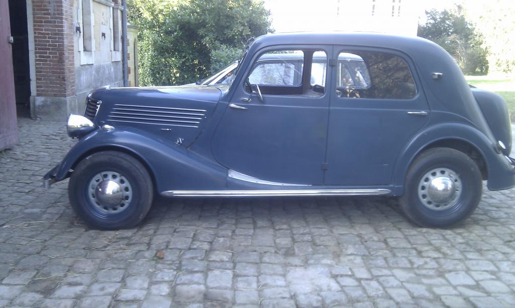

Quelques informations  sur ma Nova 4
c 'est un type BDJ1      N° série  874298
plaque carosserie  ovale  N° 4670
année de mise en circulation  : 1938 ( sans mention de mois sur la CG  )
moteur d'origine  :  603 N°  55389
C est un modèle avec pare chocs droits et calande avec barres horizontales chromées
Voiture de famille achetée en 1946 par ma mère
80000 kms d'origine , jamais couchée dehors
couleur bleue ( peinture actuelle doit dater des années 1955/1956 !)
roulait régulièrement jusqu'en 1990 avec ma mère
un problème moteur l' un peu immobilisé depuis plusieurs années
malgré le démontage de la culasse , surfacage, chgt du joint  , les compressions de 2 cylindres se retrouvaient dans le radiateur d'eau !
je suis donc en train de changer le moteur , ayant trouvé un moteur 603 révisé il y a qq mois sur le bon coin
le moteur est monté et tourne bien
reste les réglages et remontages des accessoires et la carrosserie avant
il faut qu'elle roule pour le mariage d'une de mes nièces
j' essaie de vous mettre des photos de qualité moyenne prise avec mon portable
j ai une nova 4 BDJ1 de 1938 ds la famille depuis 1946 de couleur bleu fonçé
et une celta 4 ADC2 de 1937 noire achetée en 1975

La remise en état a avancé,
la voiture roule bien et a passé avec succès le contrôle technique Vendredi
au remontage , j ai cherché partout la plaque constructeur avec le N° de série du type ( BDJ1 N° ... ) près de la traverse du radiateur mais je n'ai rien trouvé !
comment cela se présente il : gravure dans le métal du chassis , plaque rivetée?
quelqu'un a t il une photo sur une autre voiture?
cette plaque peut elle avoir disparu , sachant que cette voiture est ds ma famille depuis 1946 ?
Mystère

MessagePosté le: Dim 3 Juin 2012, 22:19    Sujet du message: BDJ1 874298 Conduite Intérieure F.5255 - 1938 Répondre en citant
C'est une plaque ovale en alu, rivetée, mais ne sont elles pas sur l'auvent du compartiment moteur sur les autos de cette période contrairement aux plus anciennes?

MessagePosté le: Mer 6 Juin 2012, 22:01    Sujet du message: BDJ1 874298 Conduite Intérieure F.5255 - 1938 Répondre en citant
Finalement j ai trouvé la plaque ovale rivetée à l'avant de la traverse du moteur :
Il y a écrit  :    BDJ1  5255
il s' agirait donc de la 5255 è Nova 4 de type BDJ1
Par contre , j ai regardé sur la Celta 4  ADC2  N0 815080   : la plaque n'existe plus , il ne reste que les 2 rivets  très abimés par de fuites du radiateur : je ne saurai donc jamais son Numéro de série ds le type ADC2

MessagePosté le: Mer 6 Juin 2012, 22:17    Sujet du message: BDJ1 874298 Conduite Intérieure F.5255 - 1938 Répondre en citant
Tu peux, grace au numéro losange, demander la fiche de sortie d'usine de la voiture, chez Renault, celle ci te donnera tous les numéros de la voiture: ovale caisse dynamo demarreur marque et dimension des pneux marque de l'allumeur finition!
