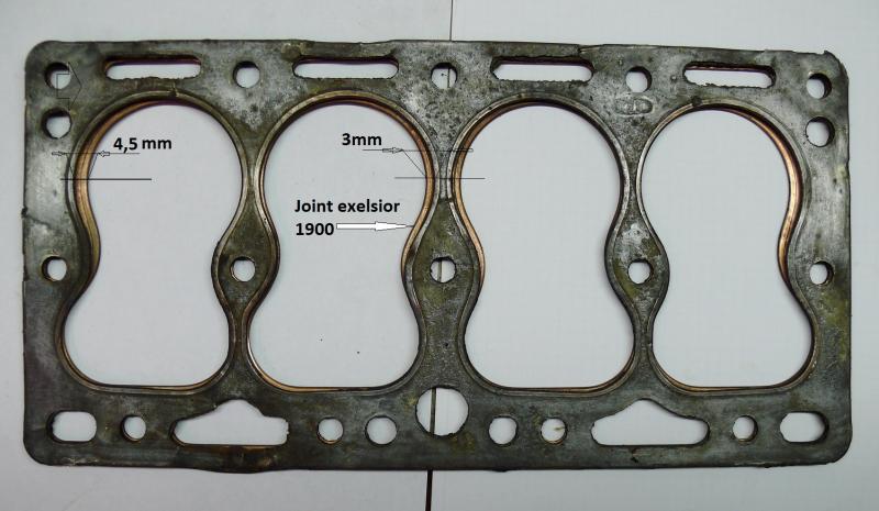

MessagePosté le: Ven 22 Fév 2013, 19:42    Sujet du message: [Celta - Mona] Joint de culasse 396 / 431 Répondre en citant
J'ai acheté un joint de culasse de rechange pour ma mona UY moteur 371 et en le superposant avec un ancien surprise, j'ai de grosses différences embêtantes car ça ne correspond pas avec les chambres l'ourlet tombe dedans
Quelqu'un a t'il déjà rencontré ce problème Question
Erreur de n° de joint lire 1190 au lieu de 1900

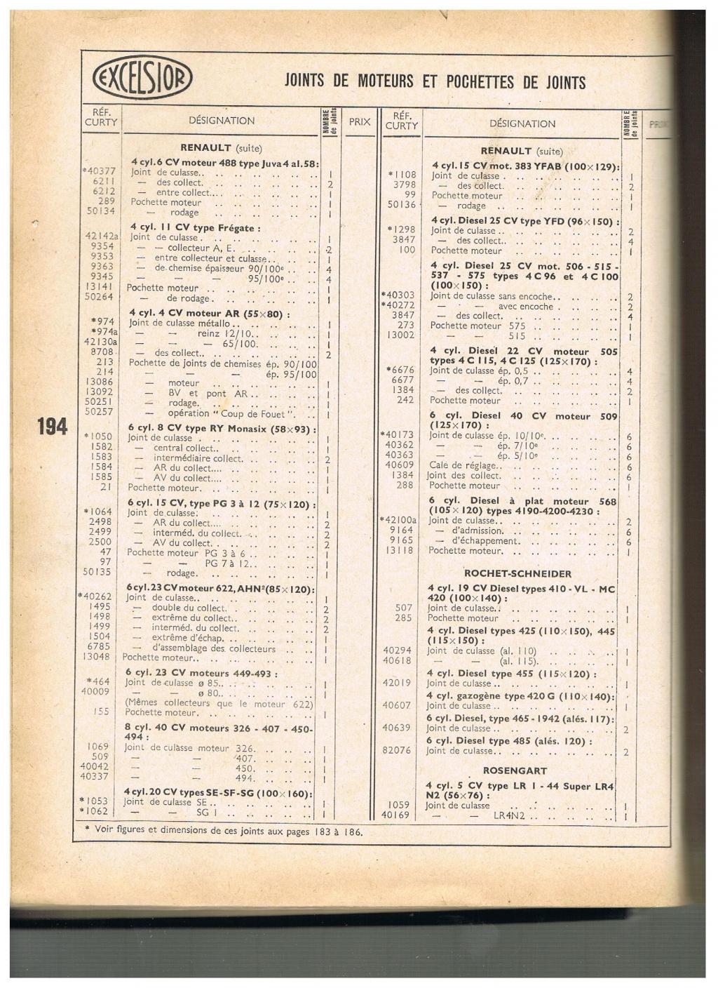

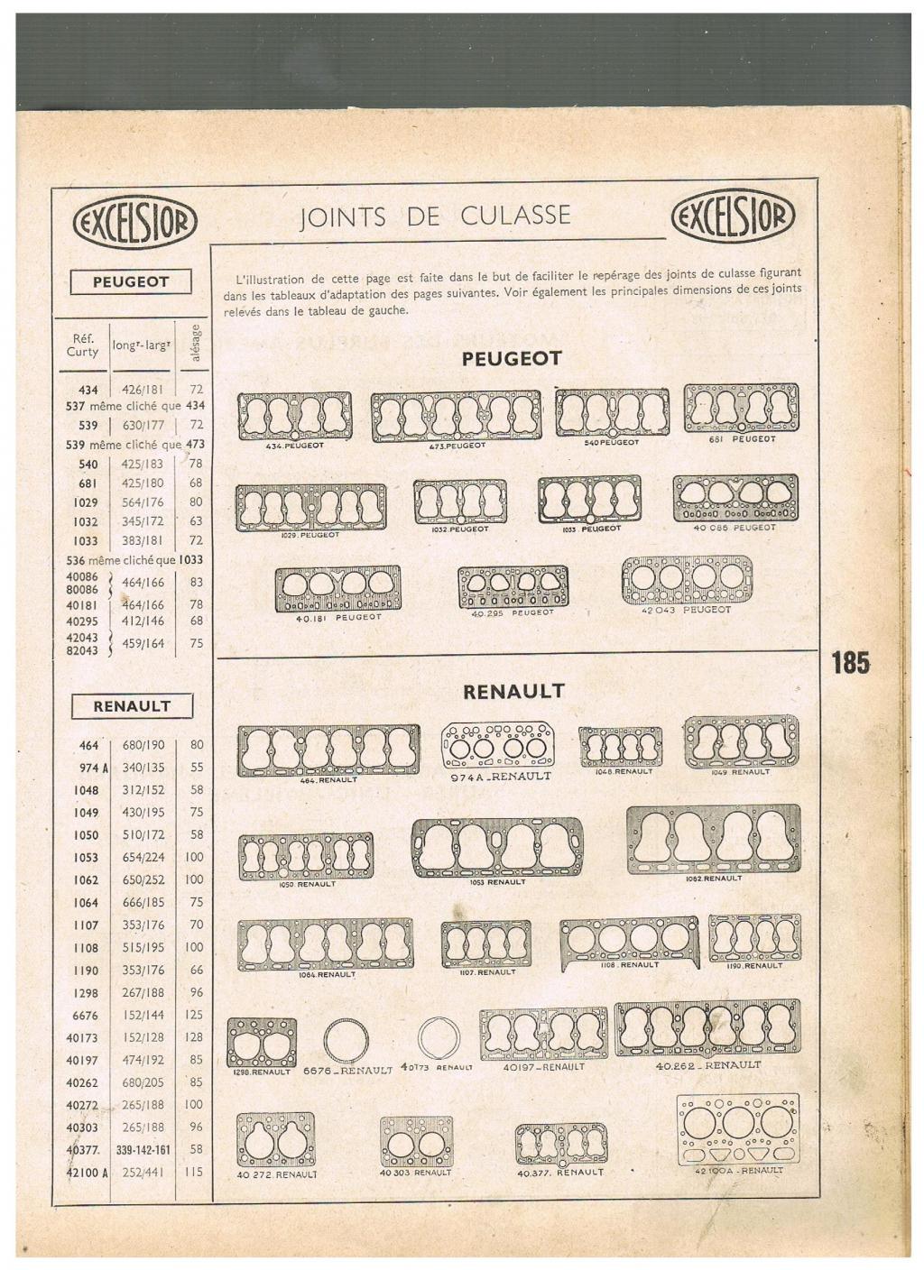

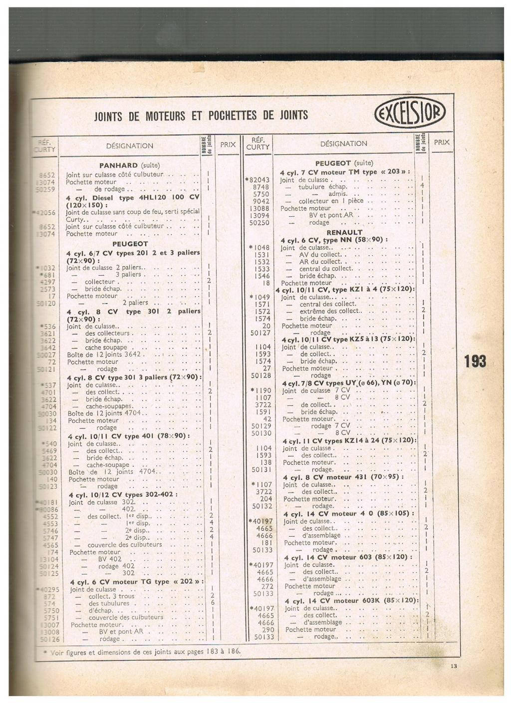

Messages: 3 551
MessagePosté le: Ven 22 Fév 2013, 21:16    Sujet du message: [Celta - Mona] Joint de culasse 396 / 431 Répondre en citant
Tableau des joints excelsior.
Messages: 2 527
MessagePosté le: Ven 22 Fév 2013, 21:59    Sujet du message: [Celta - Mona] Joint de culasse 396 / 431 Répondre en citant
Je me suis trompé mon joint neuf est un 1190 qui d'aprés le tableau de Daniel est le bon mais qui n'est pas le même que celui monté et qui lui correspond bien à la culasse Question

Vrolant, les joints d'époque livrés en rechange par certains fabricants n'avaient pas toujours les mêmes dimensions que ceux des constructeurs.Il faut que tu présentes ton joint neuf sur le bloc et sur la culasse, l'ourlet ne doit en aucun cas trop dépasser dans la chambre.
