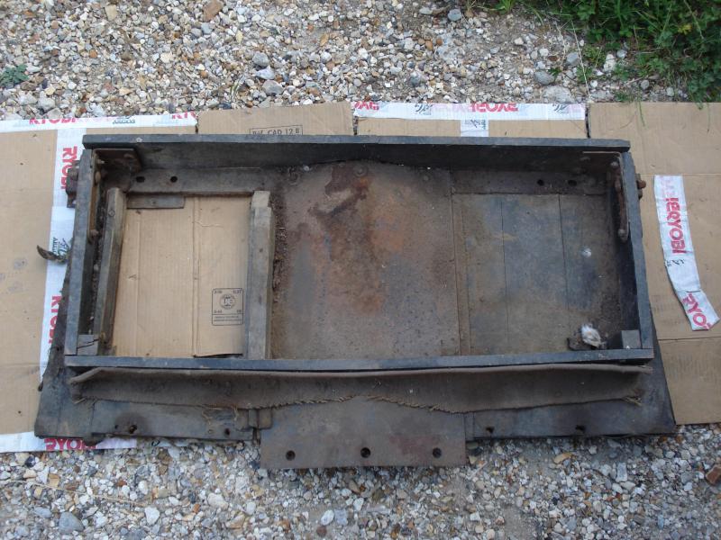

tu peux les mettre en ligne ici je ferais le transfert ensuite. Merci Okay car ce qui l’intéresse c'est vraiment le principe d'assemblage avec la position des traverses et les parties en tole ou en bois, mon YN4 est trop récente et la RY2 trop ancienne ça ne peut pas l'aider.
MessagePosté le: Mer 28 Mar 2012, 12:57    Sujet du message: YN2 ............ cabriolet décapotable Répondre en citant

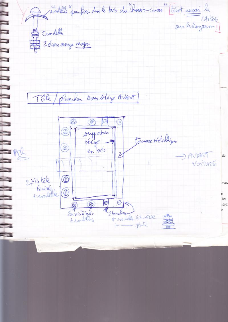

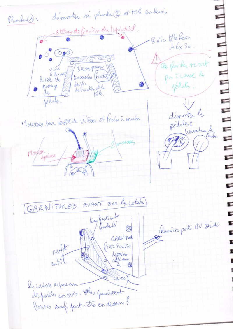

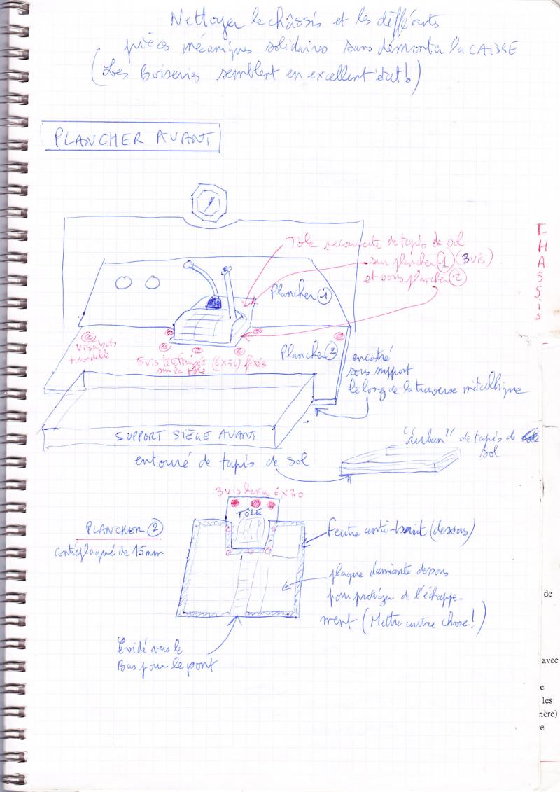

Comme promis voici de l'info à partir de ma berline YN2. N'ayant pas beaucoup de photos du démontage (à l'époque on n'en prenait pas assez) j'ai par contre retrouvé mes notes. J'espère qu'elles sont compréhensibles. Si besoin est je sortirai les parties de planchers mises en attente et les photographierai.
ORGANISATION GENERALE (ne pas tenir compte du titre... Mr. Green ): Il y a un plancher (noté 1) sous les pédales qui est incliné. Il est fait d'une seule planche recouverte d'isolant et d'un tapis. J'ai noté les vis ...
Un plancher 2: bien noter les encastrements par rapport à la tôle de passage des leviers (vitesse et freins à main) et avec le plancher1. Plus la position par rapport aux traverses métalliques du châssis.

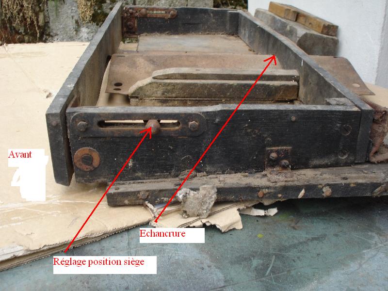

Il y a ensuite un plancher sur lequel vient le support de banquette AVANT(MAIS SUR UN CABRIOLET c'est peut-être deux sièges séparés??)

Merci Pilpil, j'ai fait suivre les infos. As tu quelquechose sur la partie arriere? en particulier la fixation d'une traverse en forme de U qui renforce le plancher?

Jolis croquis, monsieur Pilpil! Okay
