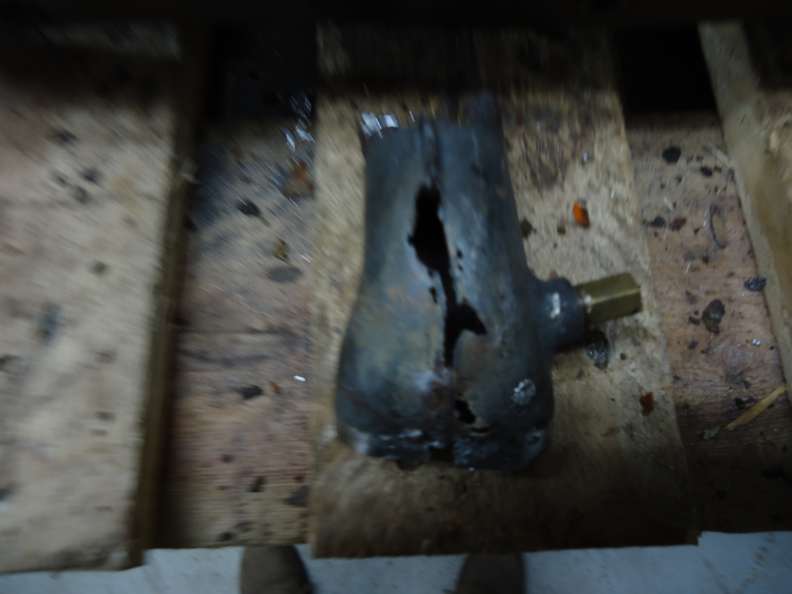

Hormis le tube d'entrée d'eau, il ne présentait pas de fuite pour l'avoir testé, mais je sais que les produits utilisés aujourd'hui décapent et occasionnent des problèmes au circuit de refroidissement.

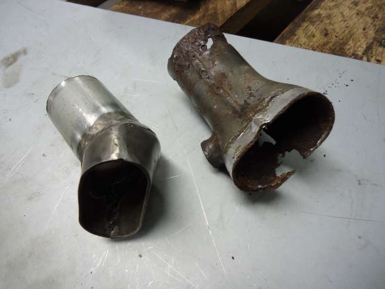

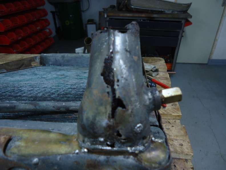

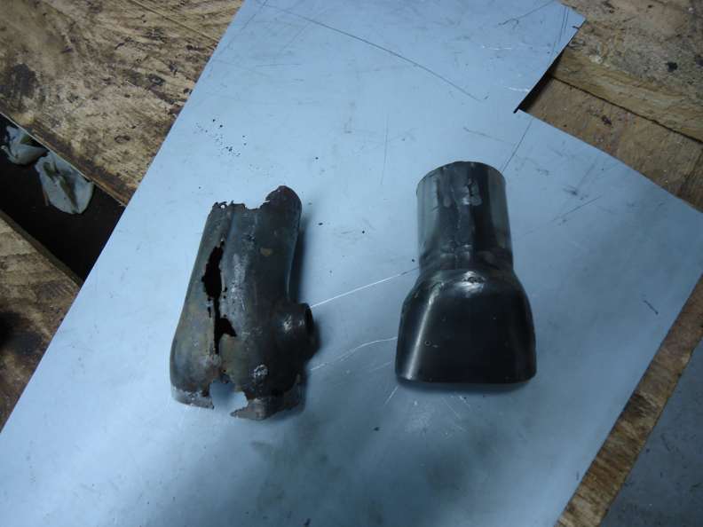

Le tube de sortie pas beau.
Donc fabrication d'un nouveau en tôle zinguée.

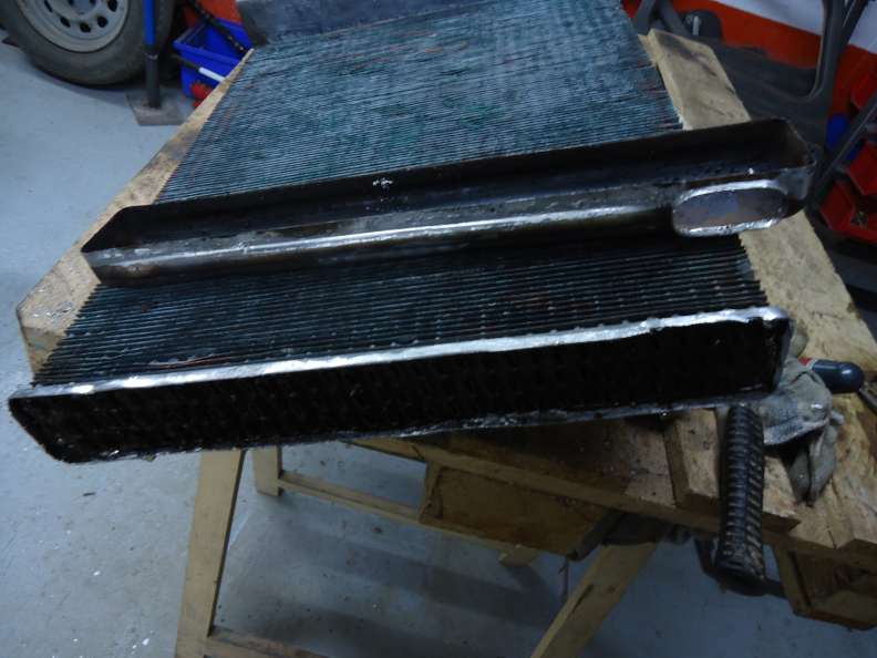

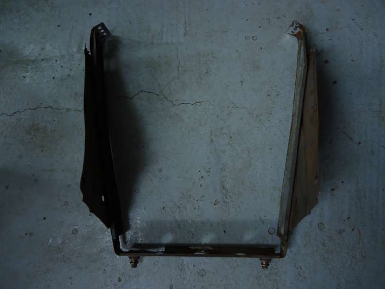

dépose de l'habillage

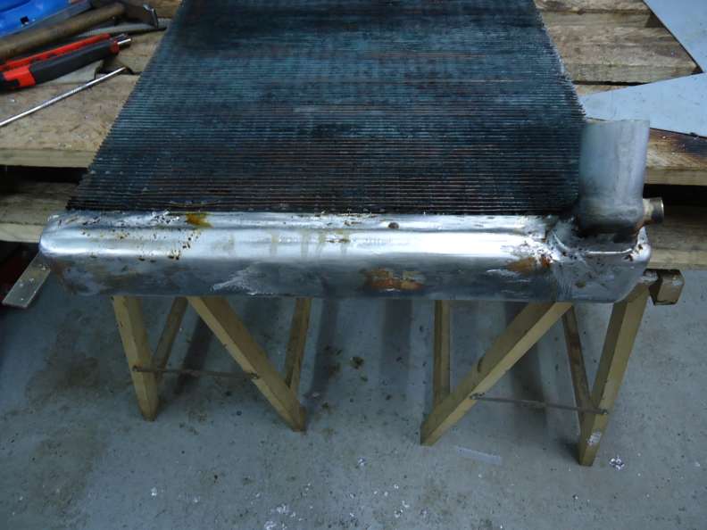

Dépose de la boite à eau inférieure
Mise en place de bouchon et branchement à l'entrée.

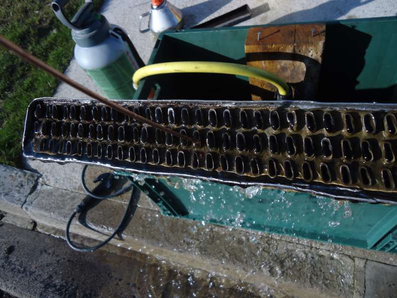

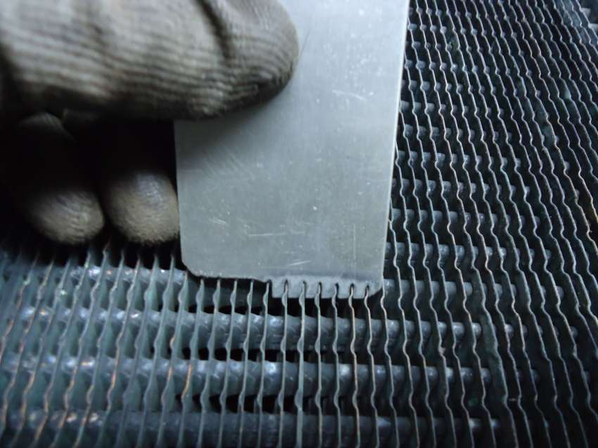

tringlage du faisceau tube par tube avec une tige d'acier de 3mm. Ce n'est pas trop visible mais la crasse sort.
Repose de la boîte à eau et soudure à l'étain. Pas facile à faire quand ont à pas l'habitude, il faut prévoir du rab d'étain.

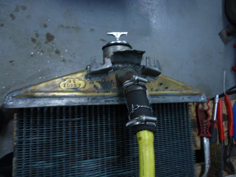

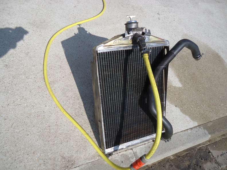

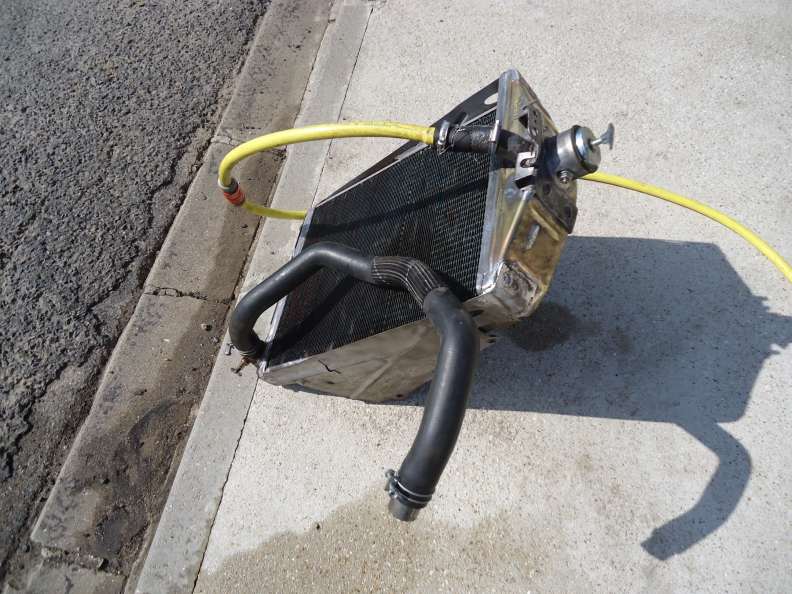

Repose de l'habillage et un test d'étanchéité. Un premier test a été fait avant la pose de l'habillage.
Mise sous pression 2bars. Vous remarquerez le robinet de vidange qui a été reposé sur une embase neuve.
Un petit coup de peigne pour faire beau.
Il reste à faire un petit voile de peinture et à reposer le tube de mise à l'air.

Rien ne vaut un bon tringlage des conduits, mais il y a aussi une solution alternative qui marche très bien, vous faîtes un circuit fermé avec une pompe de machine à laver, le circuit rempli d'eau chaude avec de la lessive St MARC, plus de calcaire, boue et gras Wink .
MessagePosté le: Jeu 22 Mar 2012, 07:38    Sujet du message: Tringlage et remise en état d'un radiateur Répondre en citant
Je le sais, je l’avais passé à la soude, mais à la vue de ce qu'il y avait dans le moteur j'ai eu des doutes sur le nettoyage en profondeur du faisceau.

En fait ce que j'ai trouvé le plus compliqué à faire c'est la tubulure d'entrée.
La dépose des éléments est assez simple, pour la soudure il faut ce faire la main et même si l'aspect n'est pas terrible l'étain sera fini à la lime.
Il faut surtout que ce soit étanche.
