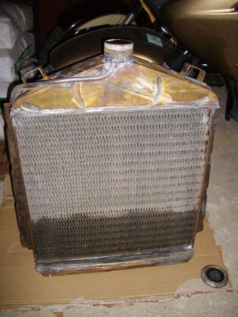

La réfection de mon radiateur était le seul ouvrage que je voulais confier à un spécialiste étant donné la complexité du travail à effectuer. Je l'ai donc emporté au professionnel de mon département référencé dans les pages jaunes. Cet "abruti", (vous comprendrez pourquoi je ne nomme ainsi) m'a dit, après l'avoir gardé 2mois1/2 qu'il était mort! NON REPARABLE!! parce qu'il avait gelé et était dessoudé sur 25 cm en partie basse.
Auparavant, le coude de sortie d'eau du bas étant pourri, cet homme m'avait proposé d'en refaire un en laiton pour la somme de 100€. J'ai préféré lui fournir un coude cuivre plomberie de 40mm (à4.50€) que j'avais préalablement ovalisé coté radiateur pour venir s'assembler sur la sortie initiale! (une fois ressoudé on ne voit pas la différence entre ce coude plomberie et le coude d'origine hormis la matière qui était en acier initialement)
J'ai donc récupéré mon radiateur et je me suis mis au défi de procéder à ce travail. (vous comprenez maintenant le doux surnom que j'ai donné à ce professionnel)
J'ai choisi de rester prudent et de ne pas dessouder totalement les boites à eau du haut et du bas, mais j'ai été obligé de dessouder les cotés étant donné qu'il y avait aussi des fuites dessous.
Pas facile de souder et de boucher efficacement les fuites, nettoyage des parties à souder en glissant de la toile abrasive entre les recouvrements, décapage avec un mélange d'acide chlorhydrique et de zinc.
Le gros fer à souder avec lequel j'avais essayé ne chauffait pas assez, le chalumeau avec buse de 70 brûlait l'étain et soufflait le métal en fusion qui obligatoirement ne restait pas au bon endroit. Finalement, c'est avec ma lampe à souder et la panne que j'ai réussi à faire les meilleures soudures. un outil de bricolo!! (clin d'œil)

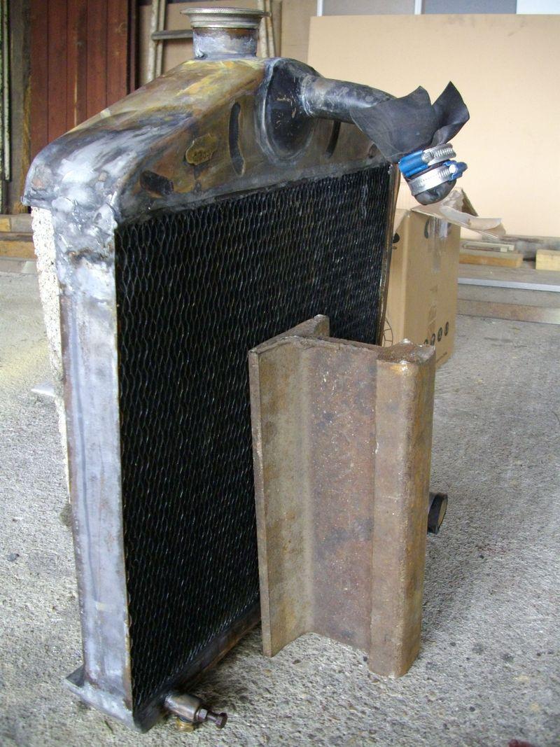

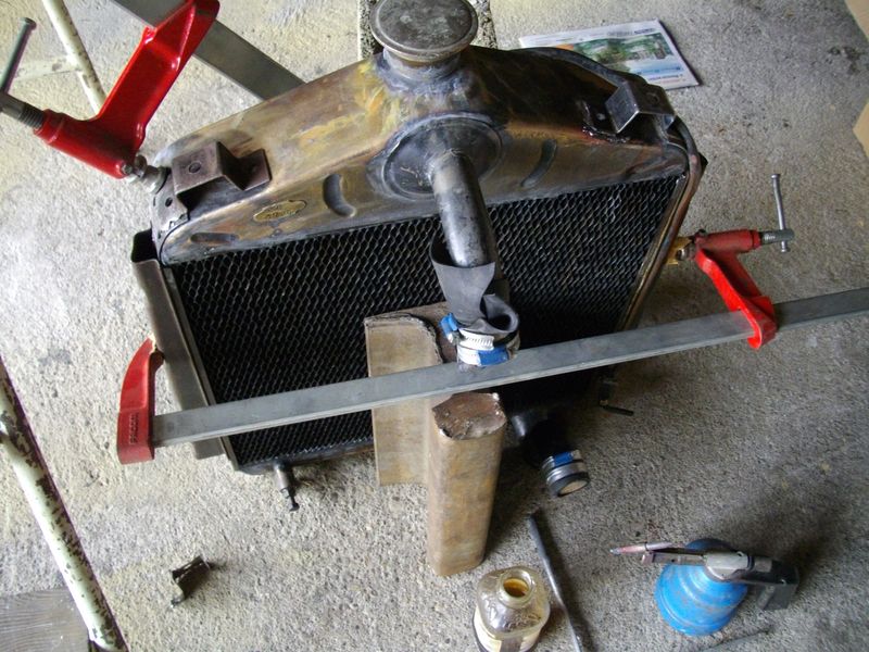

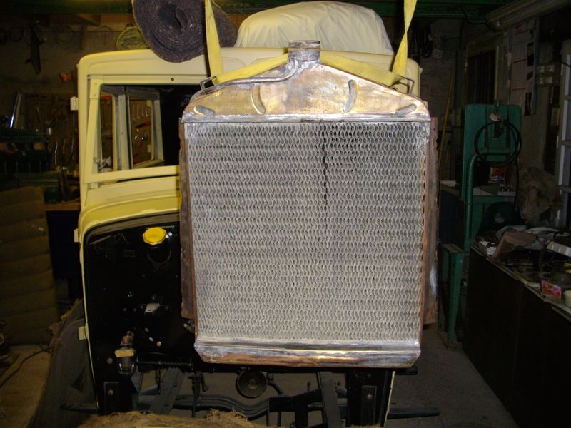

Sur la photo suivante le morceau de rail de chemin de fer est seulement présent pour que le radiateur ne bascule pas (sourire)
La remise en place des parties latérales par soudure et le changement des 2 oreilles (pattes de fixation haute de la calandre) l'une des pattes était manquante et l'autre était tordue et oxydée

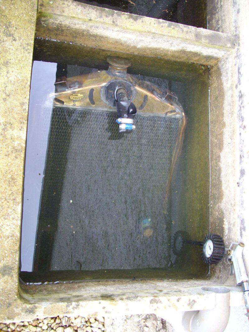

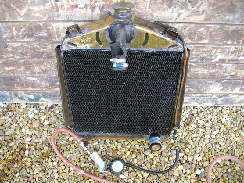

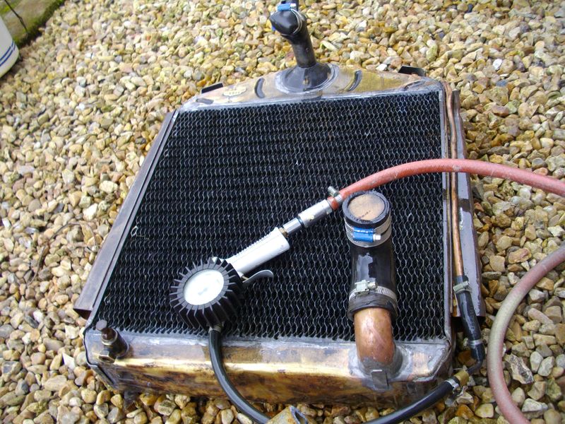

Préparation à l'étanchéité: Les orifices haut et bas sont bouchés, le bouchon à vis du réservoir et équipé d'un joint fabriqué avec un bout de caoutchouc et bien bloqué, j'ai adapté une valve de vieille chambre à air sur le tuyau de trop plein.
Mise en pression à environ 0.5Bars (pas évident car mon mano est peu précis) l'ensemble est prêt pour le test d'étanchéité
J'ai la chance d'avoir un grand bac d'eau en ciment et j'ai pu immerger totalement mon radiateur. GENIAL mais....
CATASTROPHE, à la première immersion il y avait 5 fuites à des endroits différents!!!!!! ben oui, jadis, le radiateur à sûrement dû geler!
Y compris une fuite en plein milieu du nid d'abeille !! Pas facile de réparer celle ci: loupe, petite lime aiguille pour nettoyer la zone et petit fer à souder!
Et RE-CATASTROPHE, à chaque fois que je refaisait un test d'étanchéité, je trouvais de nouveau des fuites: soit sur mes soudure, soit ailleurs (peut être à cause d'une pression d'air excessive???
Et finalement au bout d'au moins 15 passages dans l'eau, plus de bulles!

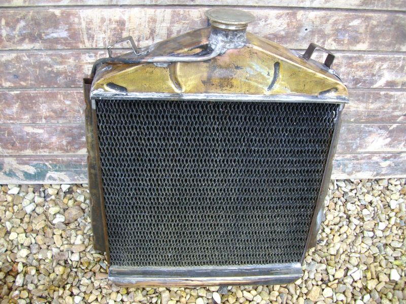

On distingue mal les soudures refaites et certaines son cachées sous les 2 fixations latérales.
Avec des pattes de fixation neuves (en partie haute) ça présente mieux

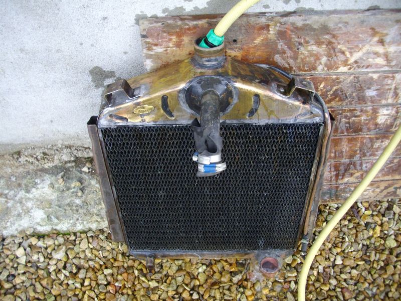

Il restait cependant le détartrage à réaliser. Passage d'un demi litre d'acide phosphorique dilué en le remuant de nombreuses fois pendant une demi heure (j'ai préféré ne pas le faire plus de temps, l'acide ronge!!)
Et rinçage abondant avec un tuyau d'arrosage de diamètre intérieur 15mm ouvert en grand, l'eau ressort en grosse quantité en bas et sans déborder par le dessus. (pendant 15 minutes)
J'ai aussi fait l'inverse, le tuyau d'arrosage mis sur la sortie du bas, en étanchant au mieux avec la main, l'eau forme un mini geyser par le bouchon du haut! GAGNE, DEBOUCHE!!!
Un dernier passage d'étanchéité avec gonflage à 0.5 bars pour voir si le détartrage n'avait rien affecté! C'est OK!!!!

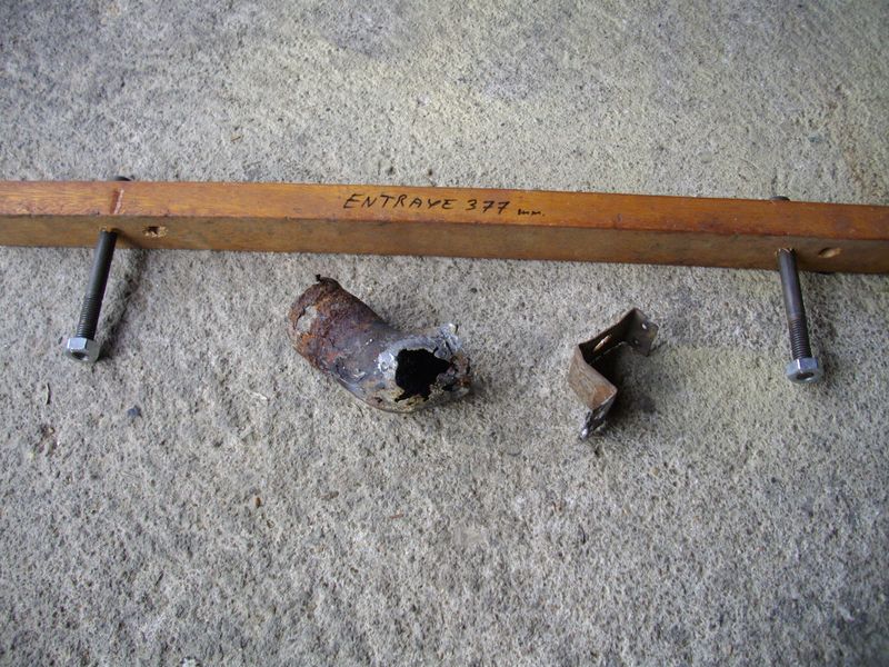

Les vestiges: Le coude du bas, et une des 2 oreilles de fixation de la calandre.
La morceau de bois avec les 2 vis, c'est mon gabarit qui m'a servi à ressouder les 2 oreilles en partie haute du radiateur
Le radiateur rempli d'eau depuis 2 jours sur un carton propre afin de vérifier s'il n'y a pas de fuite.
Et malheureusement, un petit suintement au niveau d'une soudure que je dois encore reprendre!!
L'eau ne coule pas, mais la soudure est humide! Pas de chance!
Et après, la mise en peinture (lorsque je serais certain)
