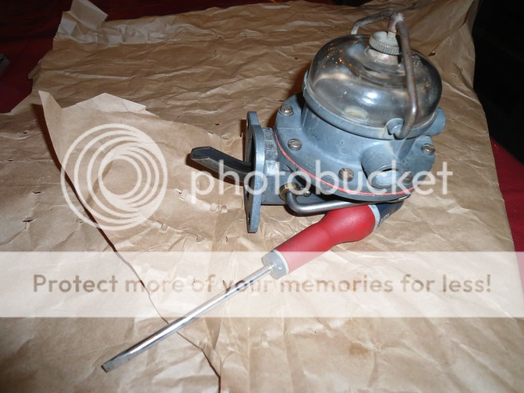

J'ai restauré ma pompe à essence Mle 34 :

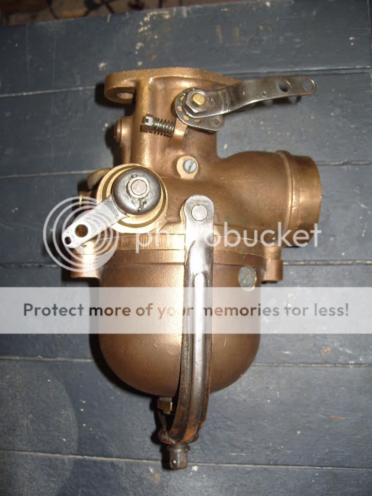

Je possède également le carburateur Zenith 36 UDD en bronze massif :
Il me manque le robinet à essence 3 voies. Mais là n'est la question. Sur les document d'époque les durites sont du type aviation, je pensais utiliser de la série 200-04 de Goodrige ( diamètre intérieur 5.56mm) compatible avec l'essence ( à sertir avec une ovile en bronze).
Mais voila : les rallonges de la pompe à essence demande une vis pour banjo D10 pas de 100, le carbu D12 pas de 125, donc il me faut des banjos D10 et D12 ce qui ne semble pas compatible dans la même gamme de durite dash 4....

La pompe est superbe, le carburateur est fantastique, pour les banjos s'il faut refabriquer la partie Vis, certains de nos produits actuels peuvent peut être convenir, du type LEGRIS, du moins pour la partie raccord.
Le Ø12 au pas de 125, le Ø10 au pas de 100, un diamètre de durite en pouce, un joli mixage...!
