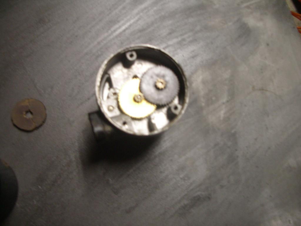

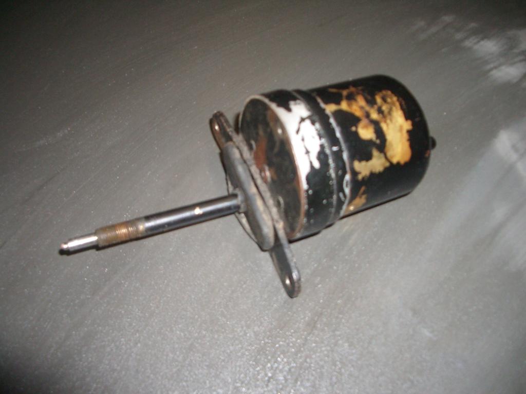

Voici le moteur d'essuie glace SEV de ma Mona 4.
Je pensais qu'un simple nettoyage suffirait à sa remise en route mais je n'ai pas eu la même chance que Pilpil

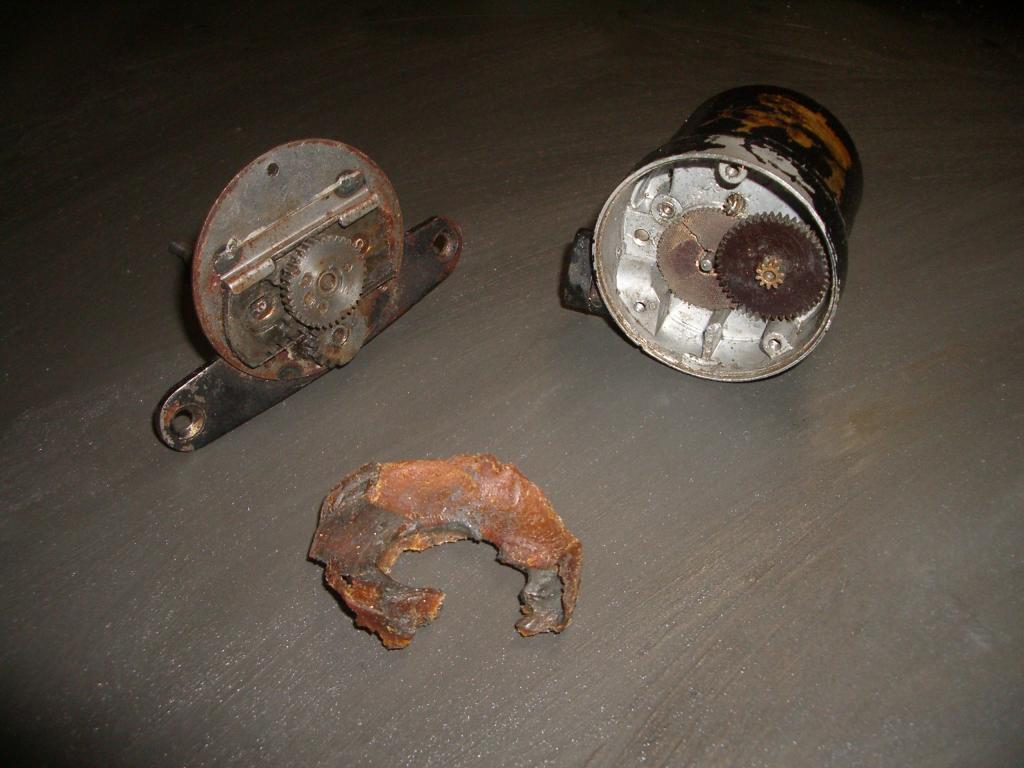

et j'ai fait une bêtise de "bleu" au démontage, j'ai cassé un engrenage totalement bloqué.
En bas, le bouchon de graisse presque solide (encore une preuve que cette voiture n'a pas tourné depuis très longtemps!)

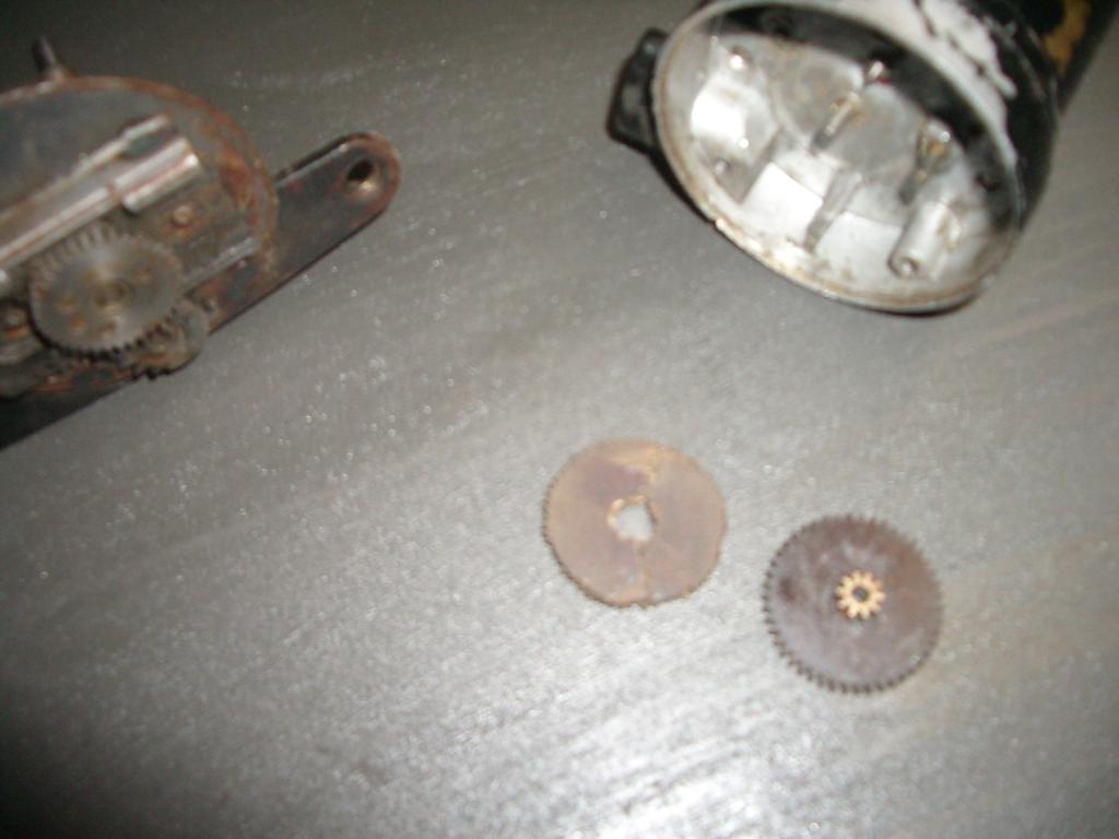

J'ai cassé le premier pignon à la sortie du moteur Evil or Very Mad  J'aurai du faire baigner le tout plus longtemps dans le produit degraissant.

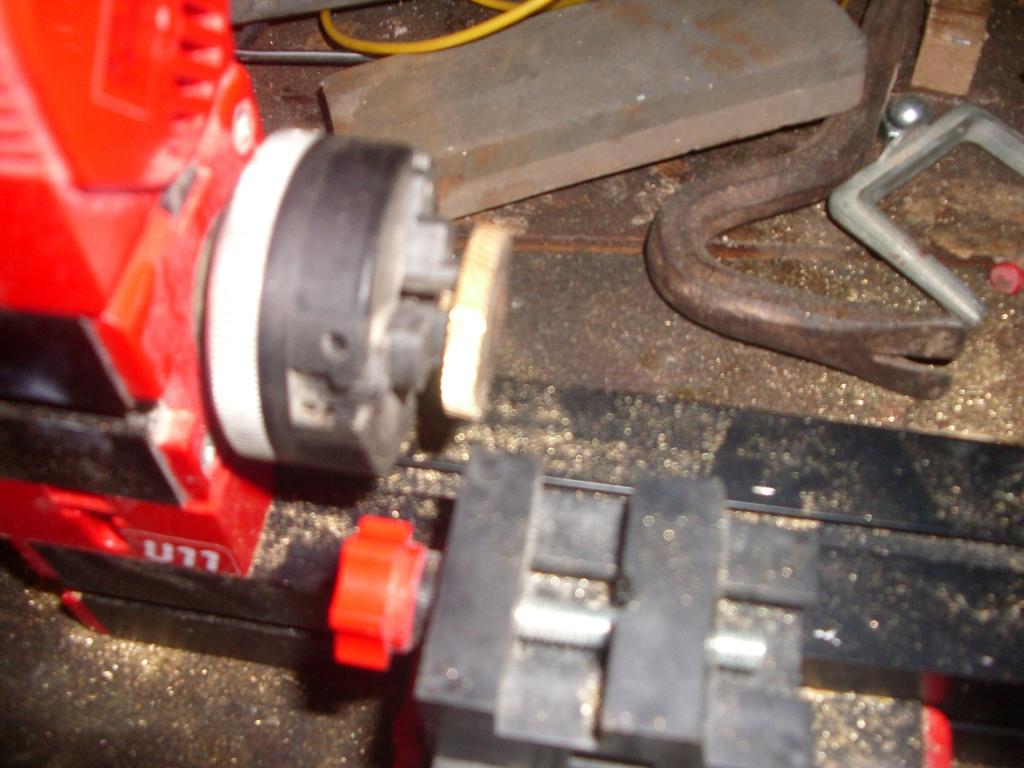

Après une visite chez un horloger qui, par son prix et son délais, ne m'a pas encouragé à traiter avec lui, j'ai ressorti le tour de maquettiste qui dormait dans mon grenier depuis au moins 20 ans.
Après quelques heures de tournage et de limage, j'ai fait un nouveau pignon mais je nesuis pas encore sûr que ça marche. Du moins il tourne comme il tourne
comme il faut manuellement, reste à brancher...
