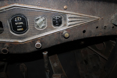

recherche horloge de tableau de bord
Messages: 8 873
MessagePosté le: Lun 13 Fév 2012, 21:45    Sujet du message: PIECE PRIMAQUATRE KZ10 Répondre en citant
D'après ta photo, il semble que ça ne soit pas l'horloge qui soit manquante: soit amperemetre soit pression d'huile en fonction de ce que tu as à l'extreme droite. la montre, elle, devrait être à la place du losange: c'etait comme cela sur le modele de base qui n'avait pas de montre mais un fond representant le logo Renault.

MessagePosté le: Lun 13 Fév 2012, 22:49    Sujet du message: PIECE PRIMAQUATRE KZ10 Répondre en citant
voila la bonne
Messages: 14 803
MessagePosté le: Mar 14 Fév 2012, 08:32    Sujet du message: PIECE PRIMAQUATRE KZ10 Répondre en citant
Sur la KZ10 il n'y a pas de prise pression d'huile sur le bloc, c'est bien une montre qui va à cet endroit.

MessagePosté le: Mar 14 Fév 2012, 08:41    Sujet du message: PIECE PRIMAQUATRE KZ10 Répondre en citant
ça se trouve assez facilement, car ce n'était pas spécifique à la marque Renault...
