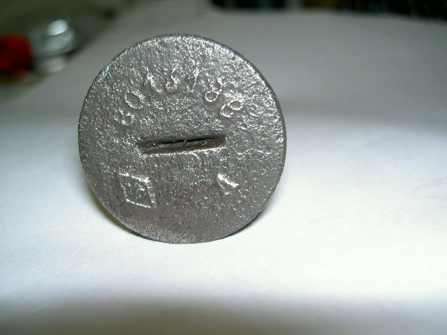

C'est une soupape! Tout près du Saint-Siège Okay

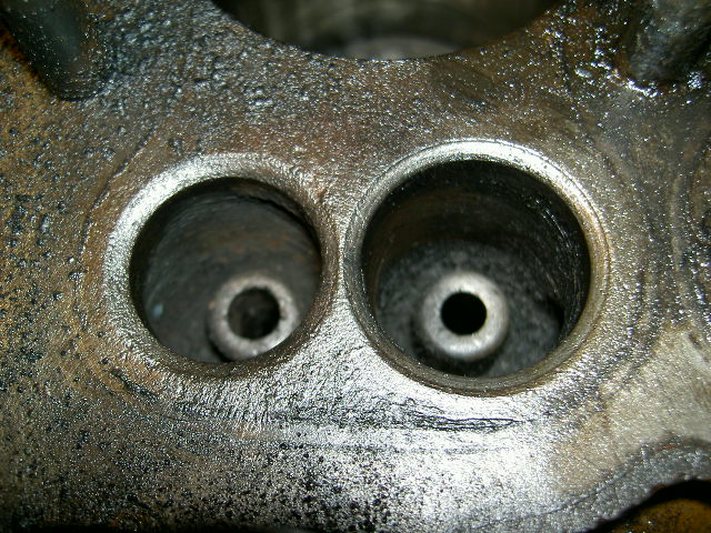

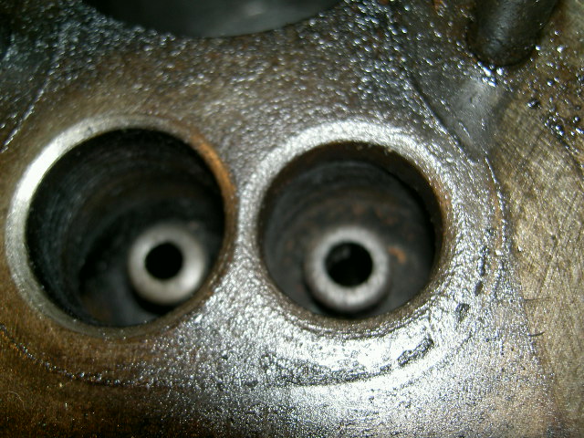

J'ai lu la notice de mon appareil photo, donc voilà la soupape plus visible
Elle a pas l'air très jeune et pourtant elle n'est pas en mauvais état

j'ai commandé l'outil NEWAY pour rectifier les sièges qui en ont bien besoin      http://www.cylinderheadsupply.com/cu607.html
C'est à peu près au même prix qu'une rectification en atelier ( fraise + lames + guide  expansible  8 mm + guide expansible 7 mm + outil d'entraînement = 270 § rendu, hors frais de douane), sauf que l'ensemble  peut servir plusieurs fois et que l'opération peut se faire sur la voiture au lieu de déposer le moteur

un problème à résoudre, c'est que la toile entre les sièges est très réduite et qu'il faudra avoir la main légère

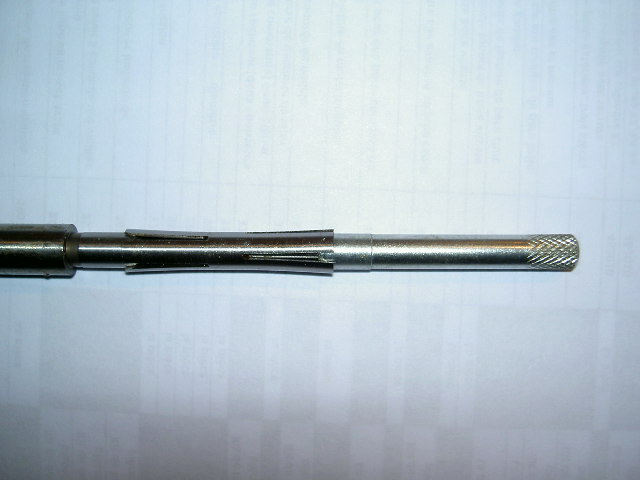

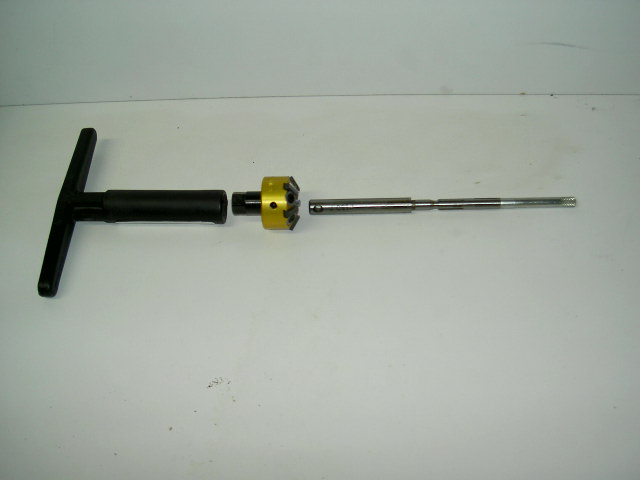

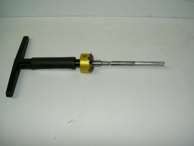

J'ai reçu aujourd'hui l'outil de rectification commandé vendredi soir
Prix de revient total:  moins cher que chez le rectifieur, si on compte que l'opération sera faite moteur in situ au lieu de devoir tout déposer et embarquer  le bloc nu chez le rectifieur ( en outre l'outil peut servir d'autres fois gratuitement)
Voilà à quoi ça ressemble
une clef pour tourner la fraise
une fraise réglable en diamètre, mais fixe en angle (30 ° dans ce cas)
une pige de centrage extensible dans le guide soupape (1 pour 7 mm et 1 pour 8 mm)

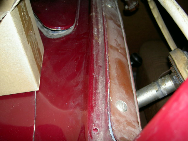

Est-ce le même principe que sur la Mona?  Ouvrir le pare brise. On peut d'abord démonter la partie basse fixée par 4 vis. Le joint doit venir avec...
Sinon on peut démonter tout le pare brise mais l'accès n'est pas facile. Il y a une sorte de cache (sur photo sous fixation basculante, chromé qui ferme le trou oblong en haut du pare brise à droite). Le pare brise de la photo est vu de l'intérieur. Ensuite il faut tirer vers le centre, par l'ouverture oblongue, la pièce fixation basculante qui rentre dans le montant. Difficile car il y a un gros ressort visible sur la photo. Ca sort  la partie mâle du montant de la voiture.

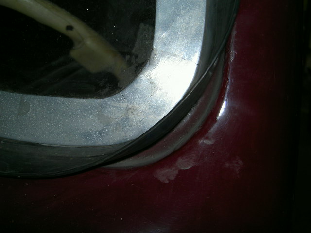

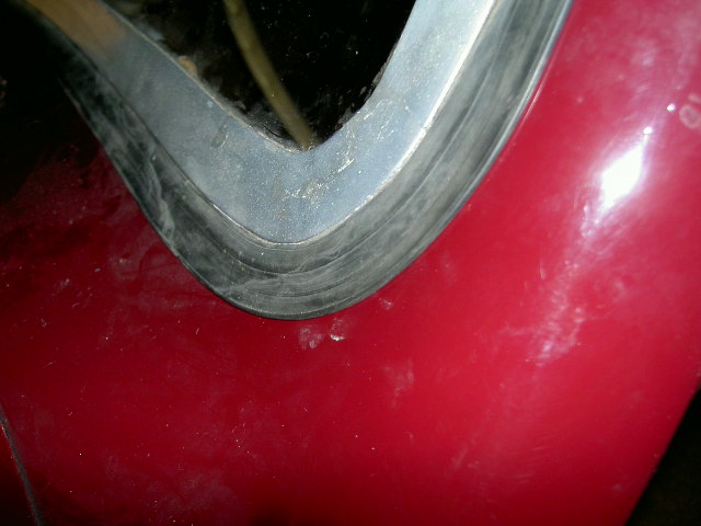

Le pare brise de la Celta est différents au niveau du montage  et à "coins" arrondis

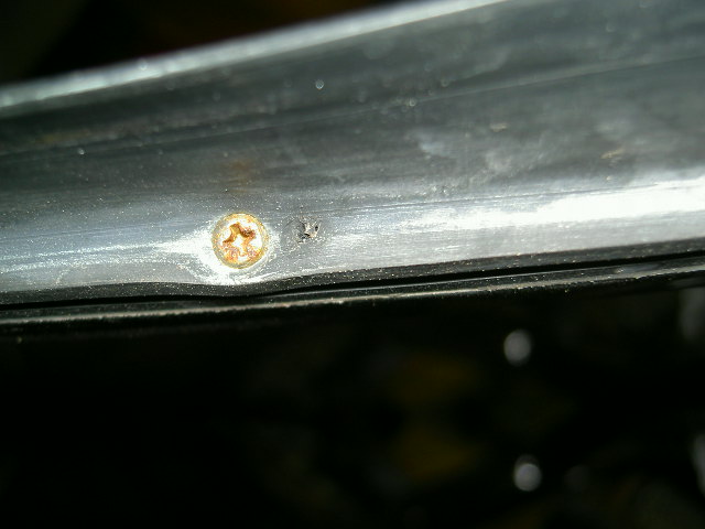

En regardant de plus près, j'ai trouvé des vis lardées  sur la tranche du cadre, donc le joint devrait venir en ôtant cette visserie
J'ai gardé de mon métier d'inventeur la certitude qu'il est inutile de réinventer l'eau chaude, donc je fais encore appel à votre expérience
je pense que le joint précédemment utilisé n'est pas le bon, ce qui donne des coins bizaroïdes

Je doute que ces vis lardées soient d'origine... Rolling Eyes
Le "rebiquage" du joint dans les angles est un classique avec un joint pas vraiment à la coupe d'origine... et même parfois avec... Sad

pour le "rebiquage" idem sur la mienne, mais pas de vis sur mon cadre

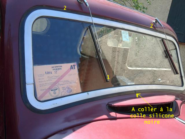

Le joint est bien le bon mais mal monté.
En premier il faut désaccoupler le système d'ouverture du pare-brise (1)
puis défaire les deux charnières supérieures (2) en soulevant le pare-brise, enlever l'ancien joint, bien nettoyer la gorge et avec un pinceau passer du liquide vaisselle pour faire glisser le joint neuf, attention de ne pas le tendre sinon il va se rétracter par la suite, faire un joint sur la partie basse en son centre avec du silicone.
Remonter le pare-brise sur ses charnières et ainsi que son système d'ouverture, puis le laisser ouvert en grand et replier les quatre angles vers l'intérieur, les passer légèrement au
sèche-cheveux et les laisser ainsi deux ou trois jours, après ils ne se soulèveront plus jamais

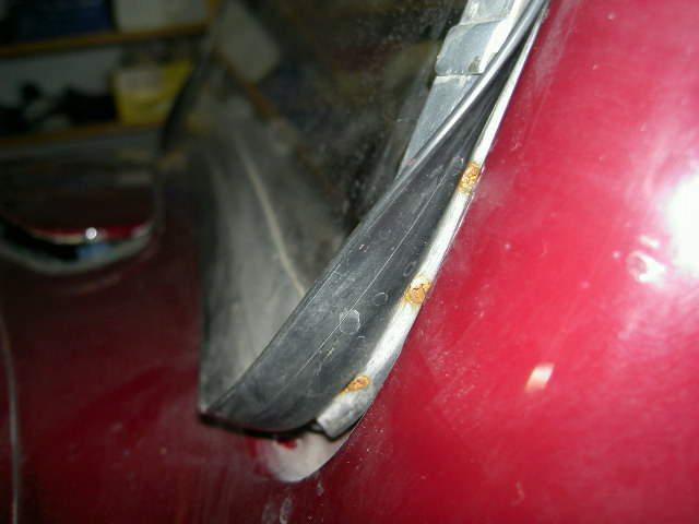

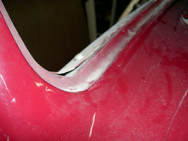

Il me semble que le problème vient aussi du fait que le pare brise s'enfonce trop dans la feuillure de carrosserie ce qui vrille le joint obligatoirement
Est ce qu'il y a des butées ou un joint dans cette feuillure permettant d'aplanir avec la carrosserie?
Ou alors, est ce simplement  le réglage du système d'ouverture  et des charnières qui met le pare brise au bon niveau?
La feuillure
Résultat
La même avec une cale d'épaisseur dans la feuillure
