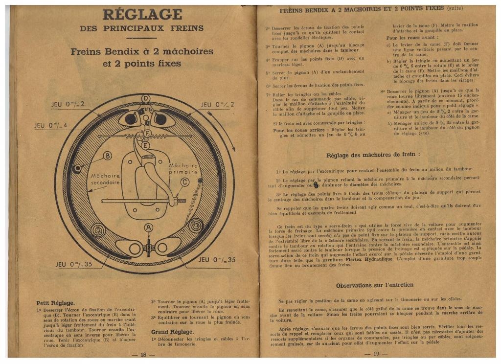

La technique est bien connue. Mais cette explication (d'époque) me semble bien faite!

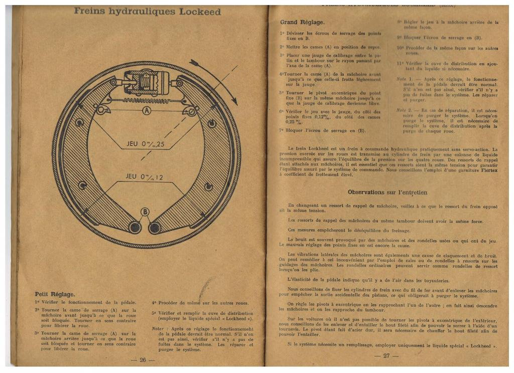

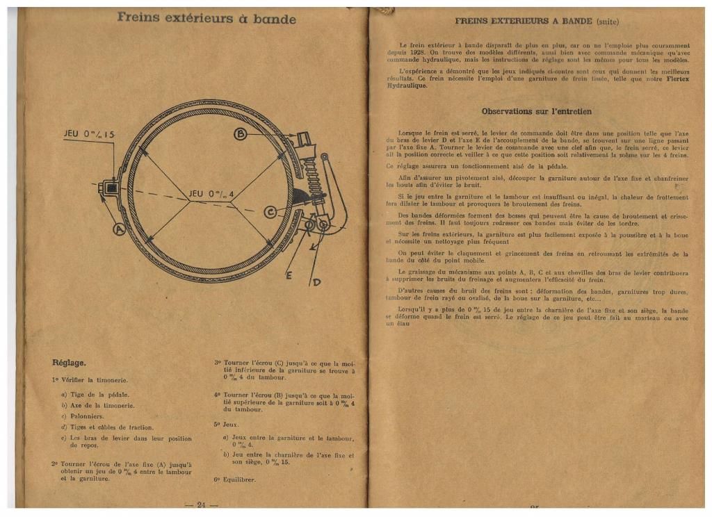

Copie d'un petit livret sur les freins.
