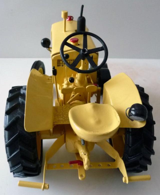

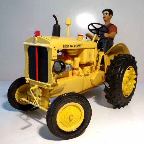

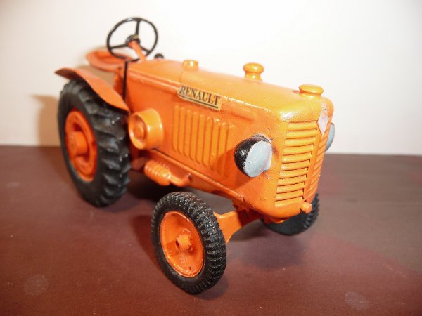

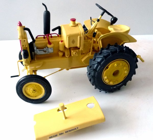

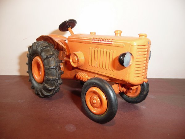

TRACTEUR RENAULT 304 E 1945 réalisé en résine au 1/16 éme- y compris le chauffeur. C'est une pièce unique qui m'a demandé prés de 7 à 800 heures.
[img]http://img.xooimage.com/files73/a/5/4/2952796427_1_7-2f72993.jpg[/img]
[img]http://img.xooimage.com/files70/9/8/2/2952796427_1_9-2f72974.jpg[/img]
[img]http://img.xooimage.com/files74/4/d/4/2952797695_1_11-2f6e2c5.jpg[/img]

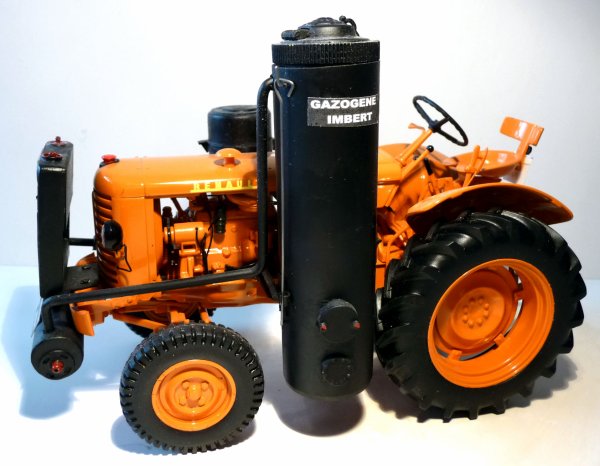

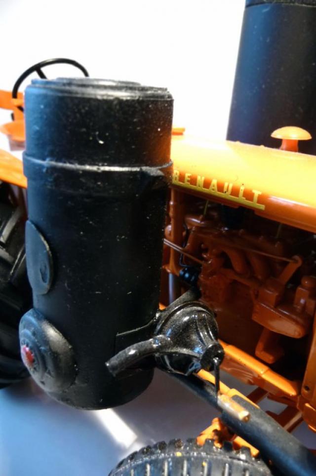

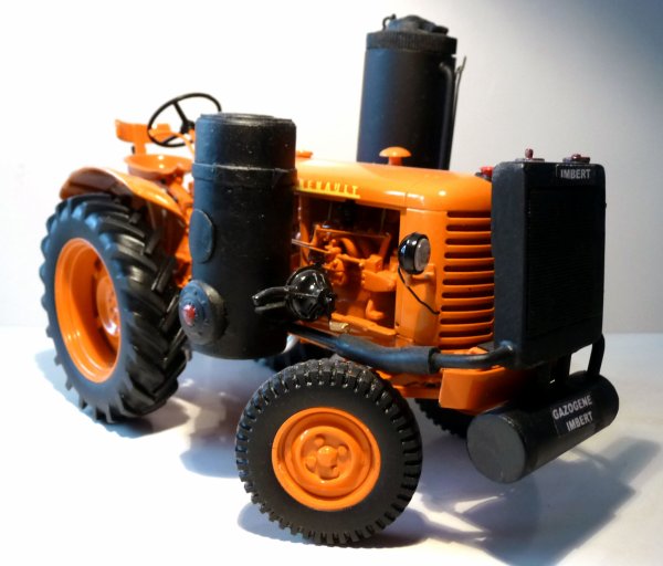

TRACTEUR RENAULT 3042 GAZOGENE IMBERT - 1/16 éme
[img]http://img.xooimage.com/files68/4/f/f/2941592079_1_9-2f72a52.jpg[/img]
[img]http://img.xooimage.com/files70/6/4/5/2941592079_1_7-2f72a34.jpg[/img]
[img]http://img.xooimage.com/files75/a/d/3/2941592079_1_5-2f72a67.jpg[/img]

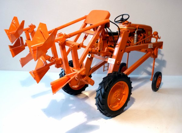

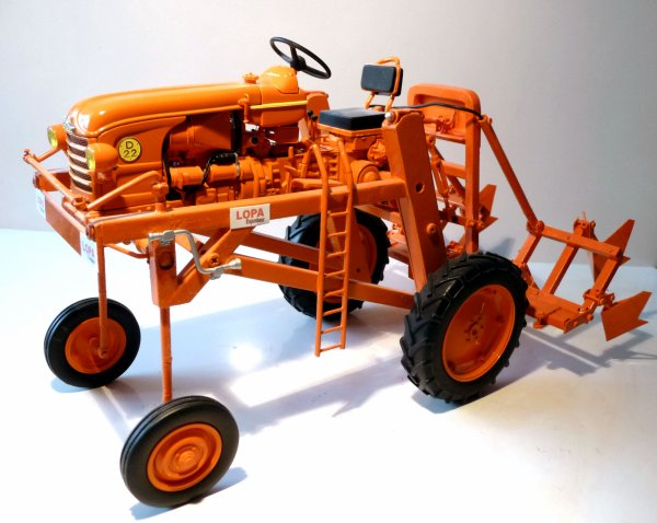

TRACTEUR RENAULT D 22 sur ENJAMBEUR LOPA - 1/16éme
[img]http://img.xooimage.com/files68/7/a/5/2941618277_1_13-2f72a95.jpg[/img]
[img]http://img.xooimage.com/files68/f/0/b/2941618277_1_9-2f72ab6.jpg[/img]
