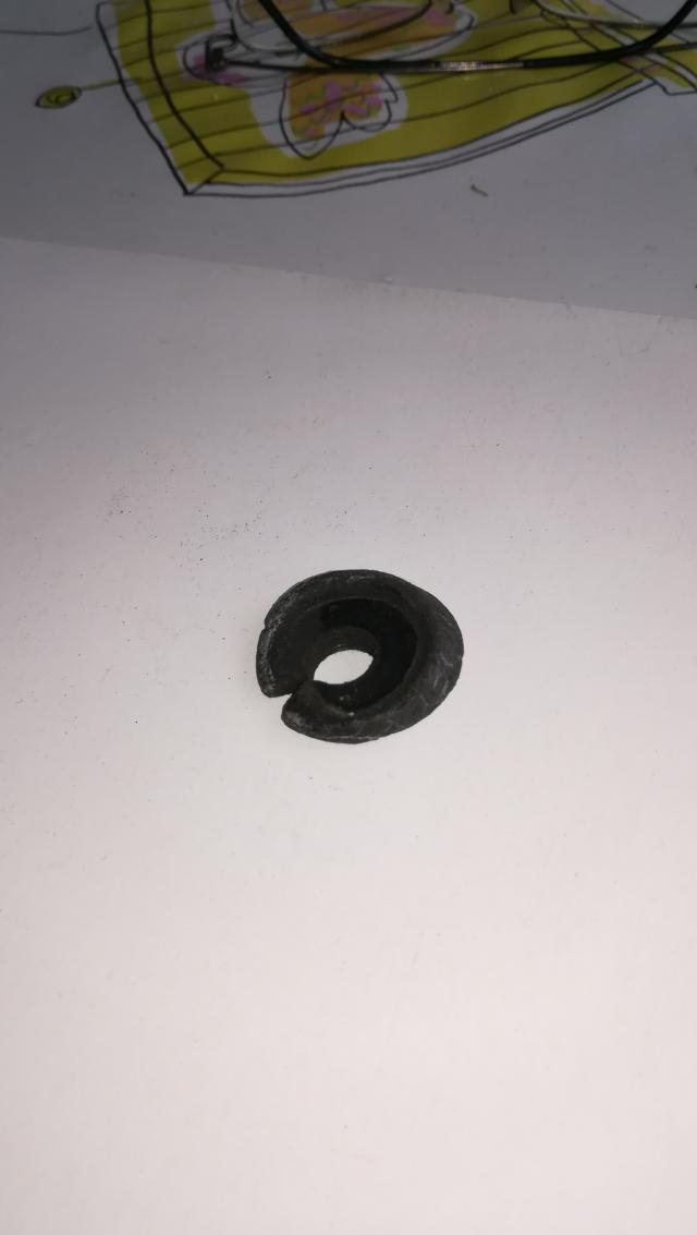

J'ai procédé au démontage du pare-choc et des ailes. Photo
J'ai fait une photo de ce qui reste des joints. Pour les portières c'est un joint en mousse. Pour le coffre le joint a une forme en T et la partie aplatie devait-être à l'origine ronde et pleine ou creuse

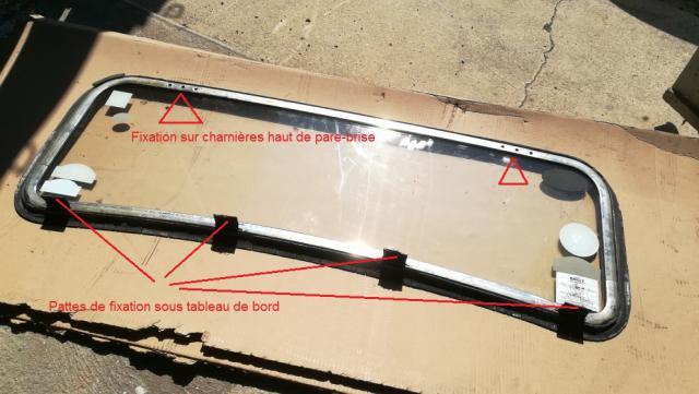

Lors du changement de joint de pare-brise il semble qu'il y ai un autre joint en U . Est-il a changer également....,
Je connaissais le site mais je n'ai jamais trouvé toutes ces pièces spécifiques à nos Renault.
Photo du pare-brise (sans système d'ouverture) après démontage

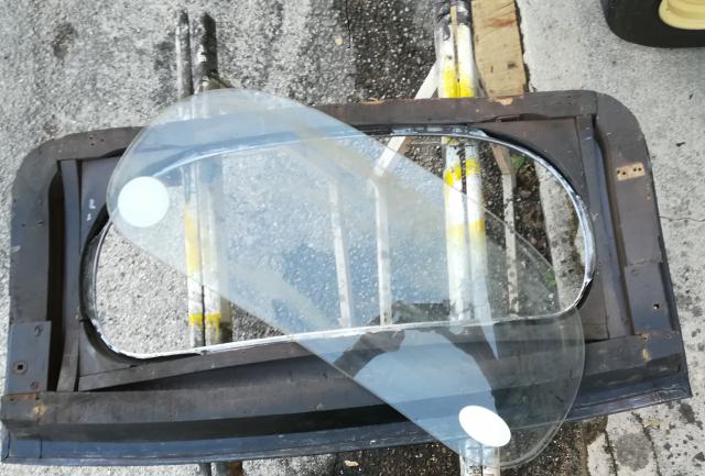

Je veux changer le joint de lunette arrière sur ma Novaquatre.
Connaissez-vous les références de joint chez Depanoto ou le comptoir de la carrosserie? (Photo)
Pour le remontage si vous avez une méthode je suis preneur.
Merci

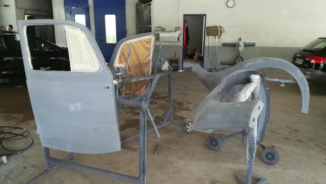

J'ai commandé le joint chez Depanoto, mais je n'ai toujours pas reçu de conseils sur le remontage. J'ai bien avancé cette semaine et il a fallu procéder au décapage de l'ancienne peinture cellulosique. La voiture était très saine et n'a pas posé de problèmes en tôlerie. Quelques photos
