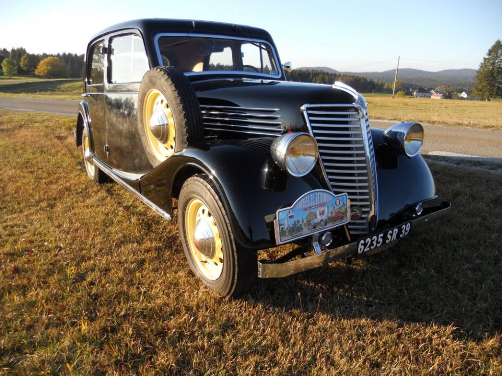

Depuis quelques semaines je suis intervenu sur ce forum et je voulais vous en dire plus sur ce modèle.
C'est donc une BDR2 - Moteur 85 latèral (603) N°75435  N° de plaque: 966917 version commerciale
Date de mise en circulation: Juillet1939 à Lyon Je l'ai depuis 2004 et elle était bien en région lyonnaise.
Kilomètrage actuel: 46800 km (mais j'ai des doutes sur le kilomètrage réel)
Je viens de monter des pneus Michelin X 5.50-16 (la monte d'origine était 5.75-16)
D'origine il n'y avait pas de clignotants. C'est la première modification que j'ai du faire. Plus nouvelle batterie 6V
Puis elle chauffait, le radiateur était fortement antartré: donc changement de radiateur trouvé sur internet + montage thermomètre d'eau.
L'an dernier: sortie moteur pour remplacement soupape grillée, changement embrayage et sablage + peinture bas de caisse et partie Avant.
Dernièrement casse du boîtier de diffèrentiel et remplacement. (voir sujets du forum)
Aujourd'hui roulage et tout fonctionne bien. Dans une quinzaine de jours: vidange circuit refroidissement et hivernage.

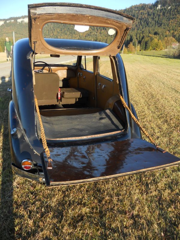

Arrière queue de pie
Là les constructeurs actuels n'ont rien inventé: c'est le break (commerciale) de l'époque.
Hayon + banquette et dossier amovible et dossiers avant rabattable d'où la possibilité de transporter des objets longs genre échelle, planches ect....

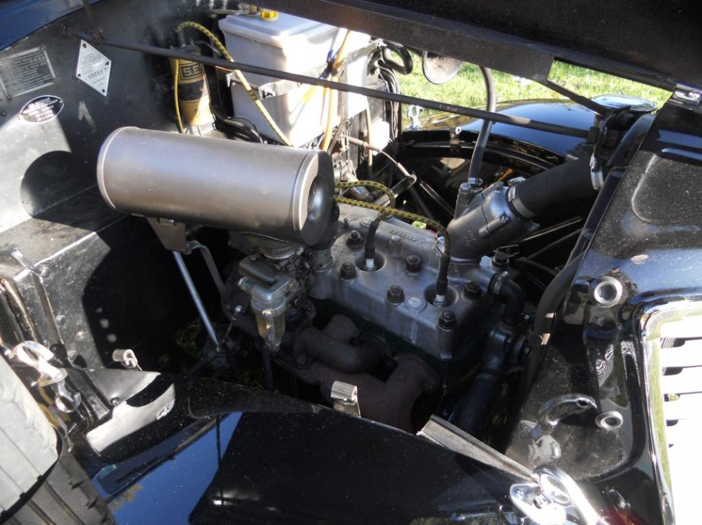

Le moteur avec un filtre à air que je viens de monter. Je n'avais pas le filtre à air d'origine qui devait ressembler à çà

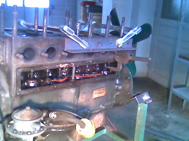

Le moteur déculassé pour remplacement de la soupape. Pour déculasser çà ne va pas tout seul: il a fallut souder les écrous sur les goujons (partie à droite du moteur) et tapper fort en exerçant le couple de déssèrage pour en venir à bout. Il y a une corrosion importante entre les 16 goujons et la culasse alu. C'est comme si s'était soudé

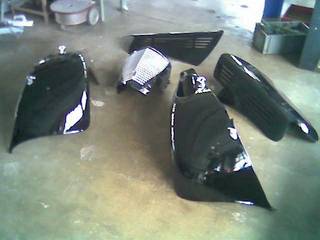

Les pièces de carrosserie ont été démontée, sablée, mise en apprêt, polissage peinture et remontage.
Prochaine étape: rénovation du reste de la carrosserie, joints caoutchouc et moleskine, mais c'est pour printemps 2012.
