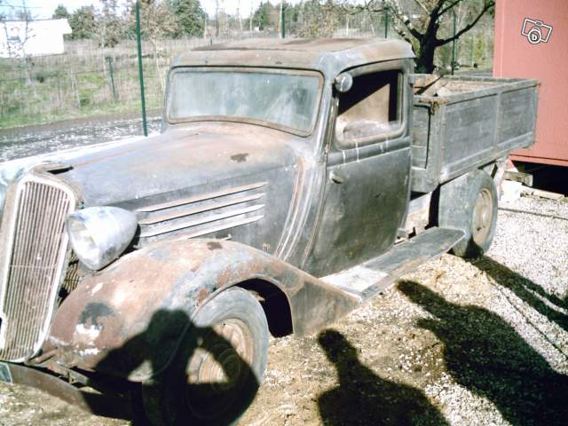

Eric du 14 voulait acheter il y a quelques temps une Viva.. sport ou stella millesime 35 coupée en camionnette... affaire faite ou bien cette auto déjà bien modifiée pourrait elle être une donneuse convenable? je ne retrouve plus ou nous envions parlé.. etait ce bien Eric ...?
Joined: 16 Apr 2010
Posts: 13,118
PostPosted: Thu 13 Oct 2011, 20:13    Post subject: Recherche bloc moteur Type 400 - 6 cylindres alésage 80 pour YZ4. Reply with quote
Question pas vu...!
Posts: 15,746
PostPosted: Fri 14 Oct 2011, 07:09    Post subject: Recherche bloc moteur Type 400 - 6 cylindres alésage 80 pour YZ4. Reply with quote
celle là  Question
Posts: 9,193
PostPosted: Fri 14 Oct 2011, 08:44    Post subject: Recherche bloc moteur Type 400 - 6 cylindres alésage 80 pour YZ4. Reply with quote
Oui exact! je ne sais plus du tout qui la voulait et si elle a été vendue!
Posts: 15,746
PostPosted: Fri 14 Oct 2011, 08:52    Post subject: Recherche bloc moteur Type 400 - 6 cylindres alésage 80 pour YZ4. Reply with quote
C'était Romuald qui était intéressé, depuis aucune nouvelle elle n'est pas reparue en annonce depuis...les détails là:  http://les-renault-d-avant-guerre.xooit.com/t562-ADB1-740469-Conduite-intér…
Posts: 9,193
PostPosted: Fri 14 Oct 2011, 08:56    Post subject: Recherche bloc moteur Type 400 - 6 cylindres alésage 80 pour YZ4. Reply with quote
C'etait donc ça... je me suis mélangé les crayons sur cette affaire de 6 cylindres... Shocked  Merci PG8 d'avoir remis de l'ordre dans cette histoire Okay
