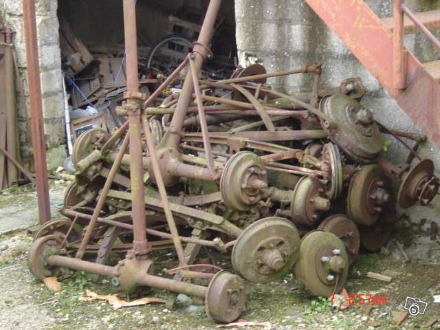

PostPosted: Wed 7 Sep 2011, 21:53    Post subject: Recherche boîtier de diffèrentiel Novaquatre BDR2 1939 Reply with quote
Des ponts???? il y en à plein, là:
http://www.leboncoin.fr/equipement_auto/114438266.htm?ca=7_s
Reste à trouver le bon Mr. Green et en bon état Mr. Green Mr. Green et à un prix correct Mr. Green Mr. Green Mr. Green

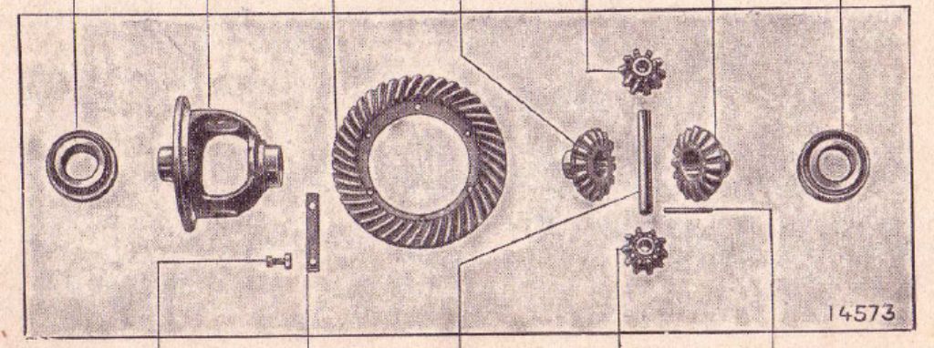

Joined: 16 Apr 2010
Posts: 13,118
PostPosted: Wed 7 Sep 2011, 21:57    Post subject: Recherche boîtier de diffèrentiel Novaquatre BDR2 1939 Reply with quote

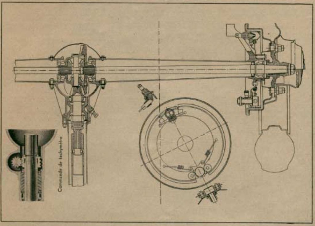

Le pont de la Nova :
Eclaté couple conique :

PostPosted: Wed 7 Sep 2011, 22:46    Post subject: boîtier diffèrentiel Reply with quote
Effectivement j'imagine que je vais devoir prendre un sous-ensemble complet, mais j'ai un peu de temps devant moi.
Pour la vue éclatée, j'ai la même  mais ne correspond pas à ma configuration. (voir sur la photo le montage et chappe des roulements.

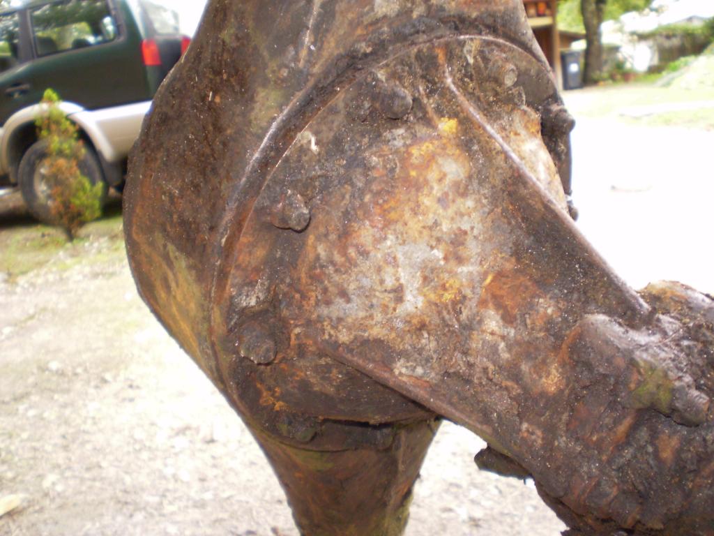

Joined: 25 Aug 2010
Posts: 3,722

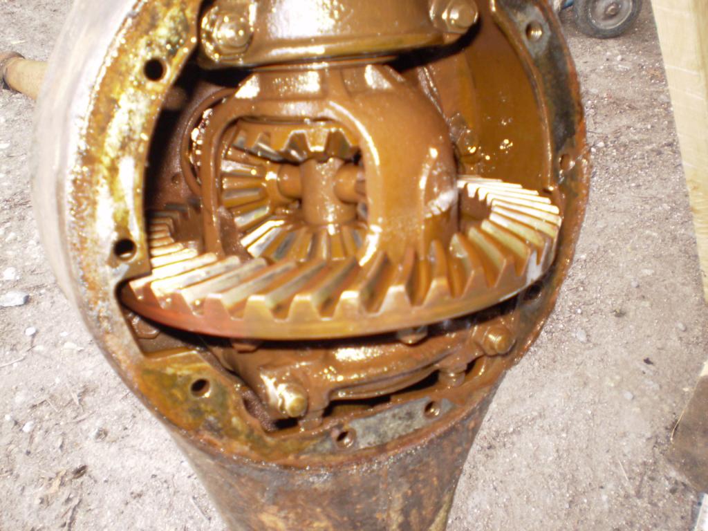

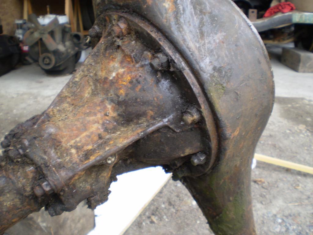

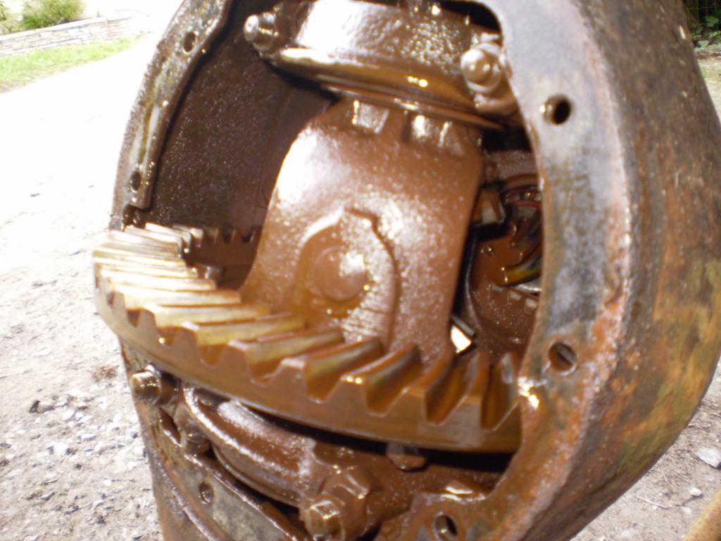

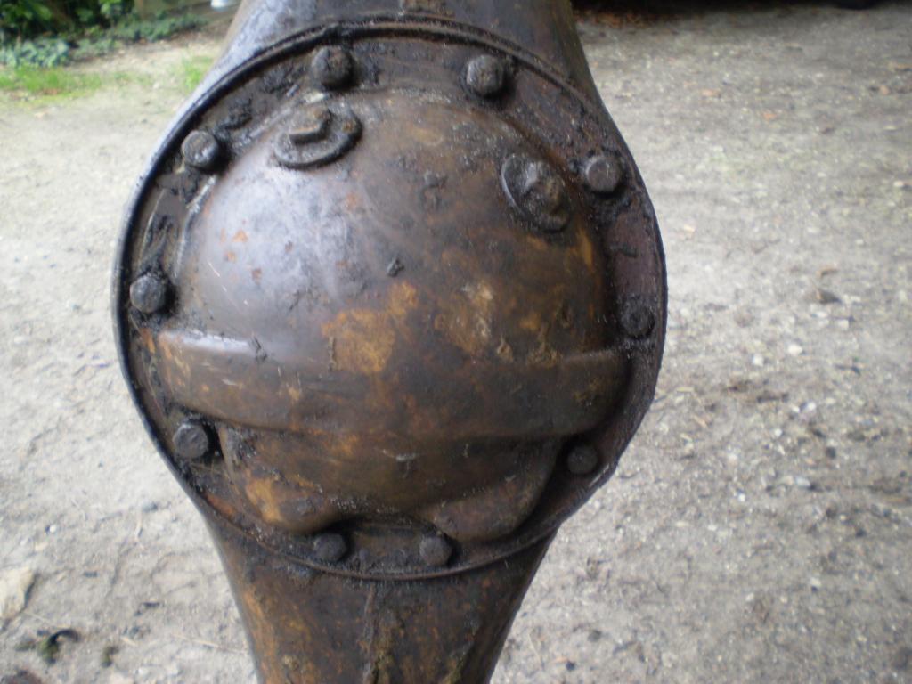

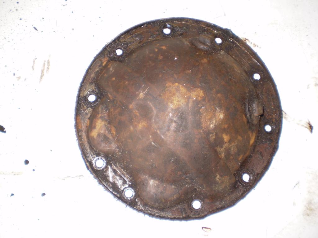

PostPosted: Thu 8 Sep 2011, 20:20    Post subject: Recherche boîtier de diffèrentiel Novaquatre BDR2 1939 Reply with quote
Bonsoir Morel.
Quelques photos du pont.
Daniel

PostPosted: Thu 8 Sep 2011, 21:31    Post subject: Recherche boîtier de diffèrentiel Novaquatre BDR2 1939 Reply with quote
Quel démontage pour arriver à prendre des photos de l'intérieur!!! la boulonnerie avait l'air bien rouillée!!! Bravo

PostPosted: Thu 8 Sep 2011, 21:54    Post subject: Recherche boîtier de diffèrentiel Novaquatre BDR2 1939 Reply with quote
Merci Daniel.
C'est vraiment sympa d'avoir poussé les photos jusqu'au démontage du carter.
Le couple n'est pas le même puisque j'ai compté ce matin 35 dents pour la plus grande roue dentée.
Par contre, pour le boîtier il semble identique, et je suppose que cette pièce doit-être commune à plusieurs modèles.
Je parts demain pour quelques jours et je regarde plus précisément dès mon retour mercredi.
