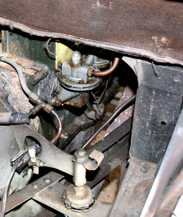

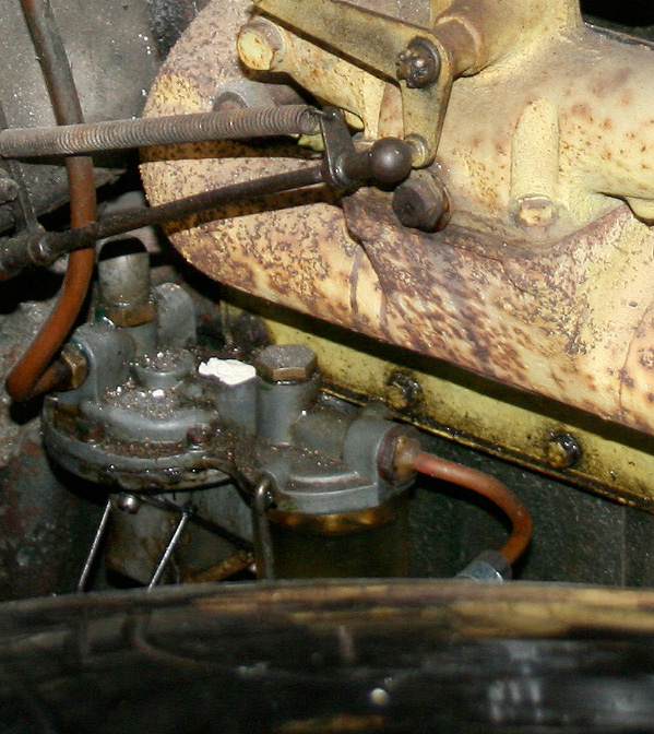

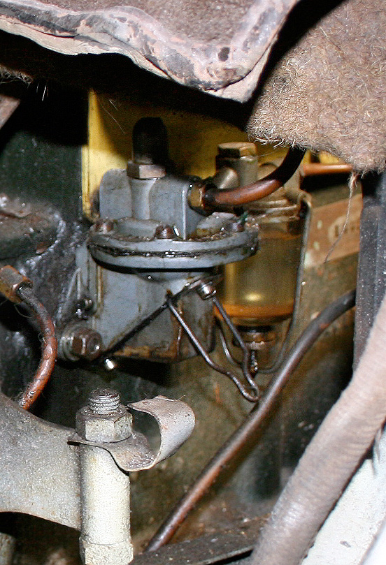

En référence je n'ai que la marque AC.
Pour les photos, en voila 3 (prises il y a un an avant les premières restaurations)... pour l'instant, j'ai adapté un élément de pompe de traction mais j'ai à nouveau de gros soucis d'alimention.
Les photos montrent la pompe originale.
Merci à l'avance.
