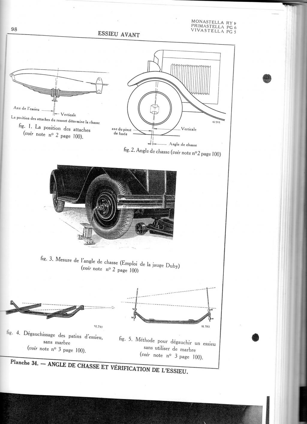

Belle avancée Jean-Pierre  Bravo a la vue du type de choc qu'a subit ton train avant,as-tu pensé  à vérifier l'alignement des patins d'essieu comme indiqué sur le dessin en bas à gauche de la page? un controle visuel est simple et suffisant maintenant qu'il est démonté.
Posts: 944
91160 CHAMPLAN
PostPosted: Fri 4 Oct 2019, 15:56    Post subject: Celta ZR2 679862 Coupé avec Spider F.1949 - 08/02/1935 Reply with quote
Il faut disposer de la fameuse "Jauge Duby" ! Wink
Posts: 1,364
PostPosted: Fri 4 Oct 2019, 17:50    Post subject: Celta ZR2 679862 Coupé avec Spider F.1949 - 08/02/1935 Reply with quote
L'essieu d'origine était trop endommagé pour être remonté donc échange avec celui de la ZR2 de Michel.

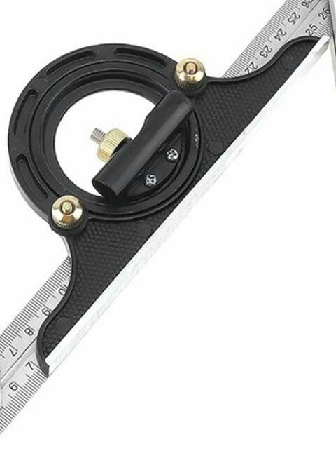

J'ai fait différent contrôle visuel après avoir installé l'essieu en appui sur ses patins sous une règle de maçon de niveau.
Ensuite j'ai bloqué un tube dans les pivots pour vérifier l'inclinaison de ceux-ci dans l'axe longitudinal et l'axe transversal de la voiture avec un rapporteur d'angle à bulle.
Les valeurs étaient similaires à droite et à gauche sur cet essieu.
J'ai ensuite fait de même sur l'essieu d'origine et là les valeurs sont bien différentes et confirment les dégâts.
Je regarderai si je peux contrôler l'angle de chasse une fois tout remonté sur le châssis avec le rapporteur d'angle si il y a la place.

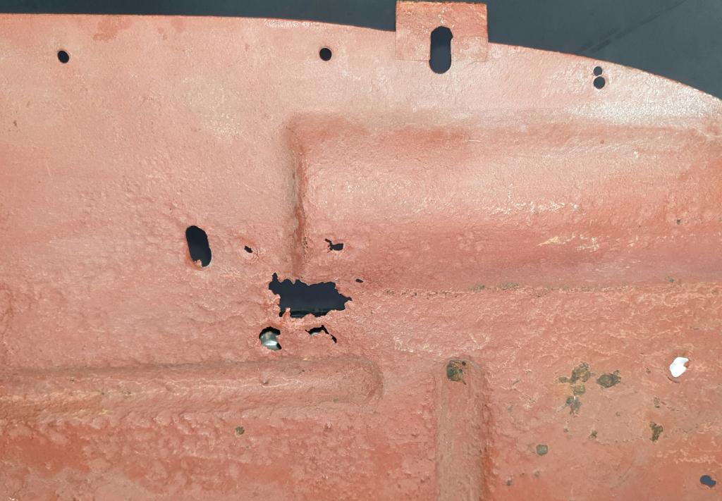

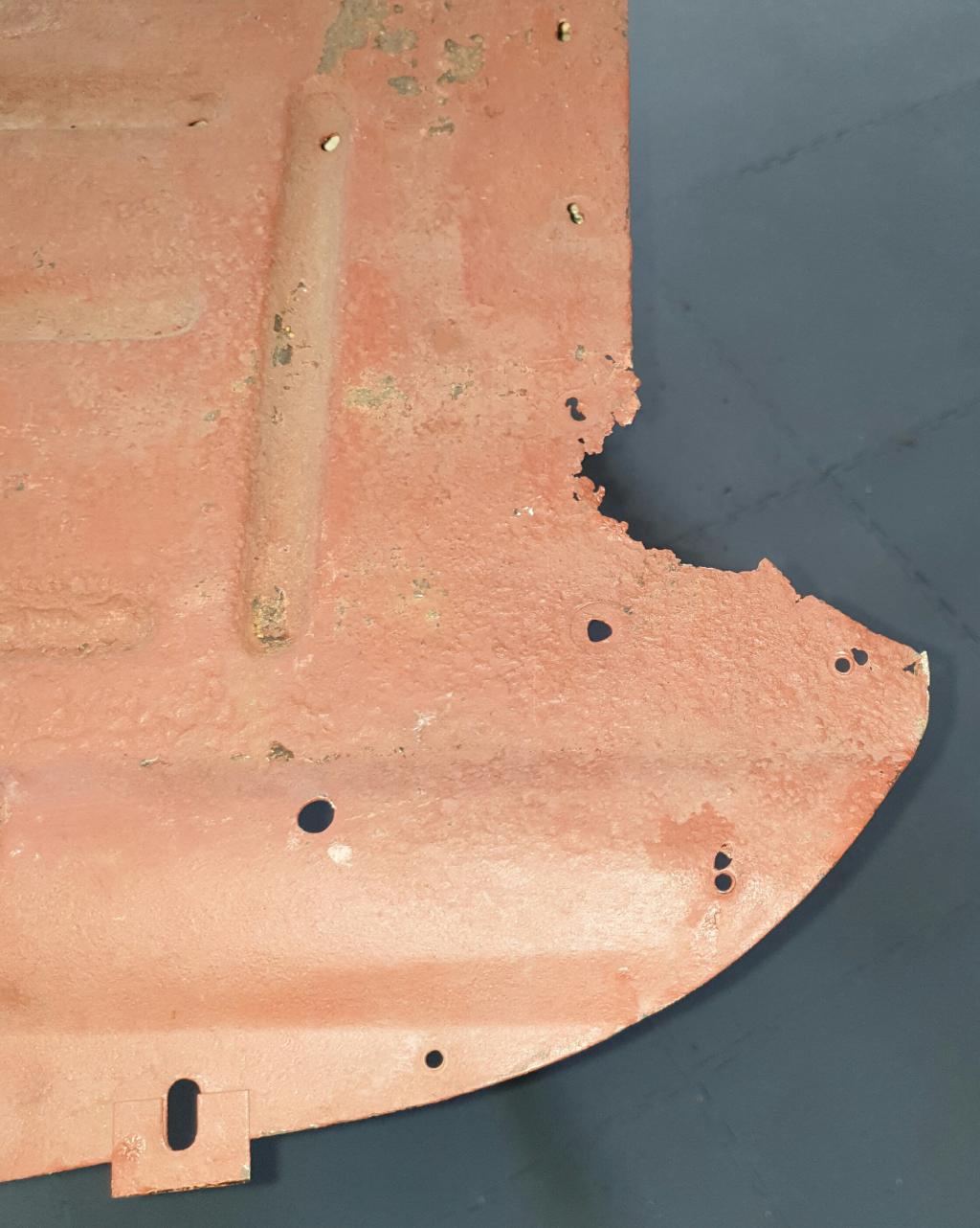

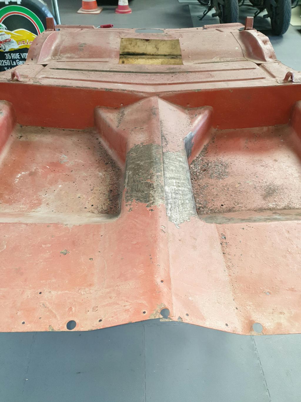

Pendant qu'il se refaisait une beaute, après avoir remonté le train avant et continué rangement et aménagement dans l'atelier,je me suis intéressé au plancher arrière.
Un peu de redressage. Vue la relative facilité à faire sauter la peinture, je vais le passer au sablage en même temps que la carrosserie pour repartir sur de bonnes bases.

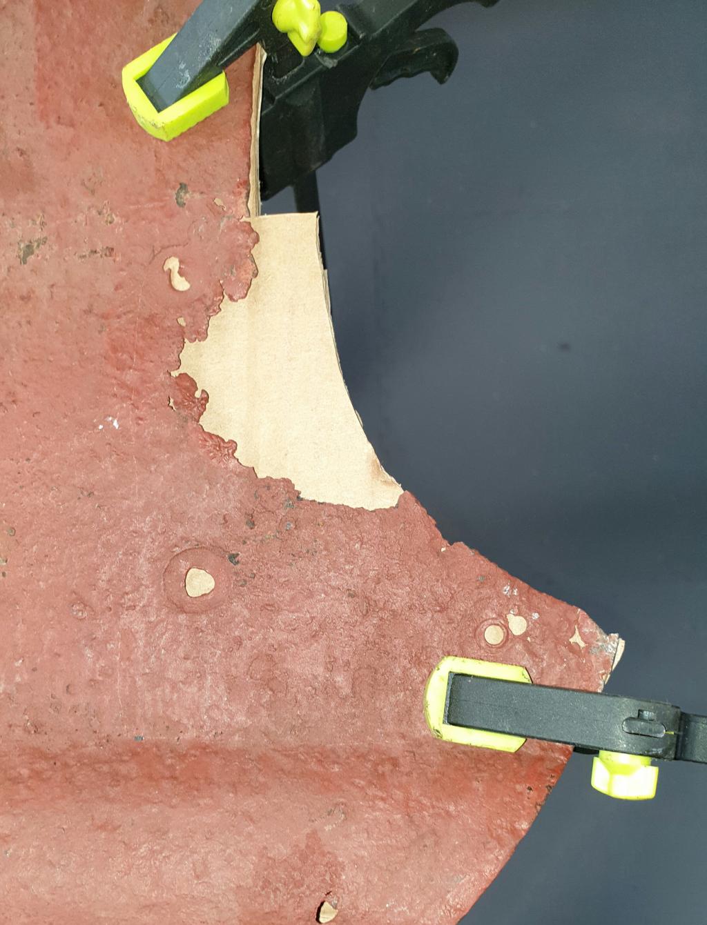

Il y a un peu de découpe et soudage pour réparer la dentelle.
Un gabarit en carton permettra de découper une rustine.
Pour la carrosserie il faut que je démonte les quelques boiseries qui sont au dessus des portes ainsi que autour de la lunette AR et que je rigidifie la tôle du spider après avoir enlever la boiserie pour faire sabler tout ça.
Sur ces morceaux, j'ai aussi un peu de carrosserie à faire.

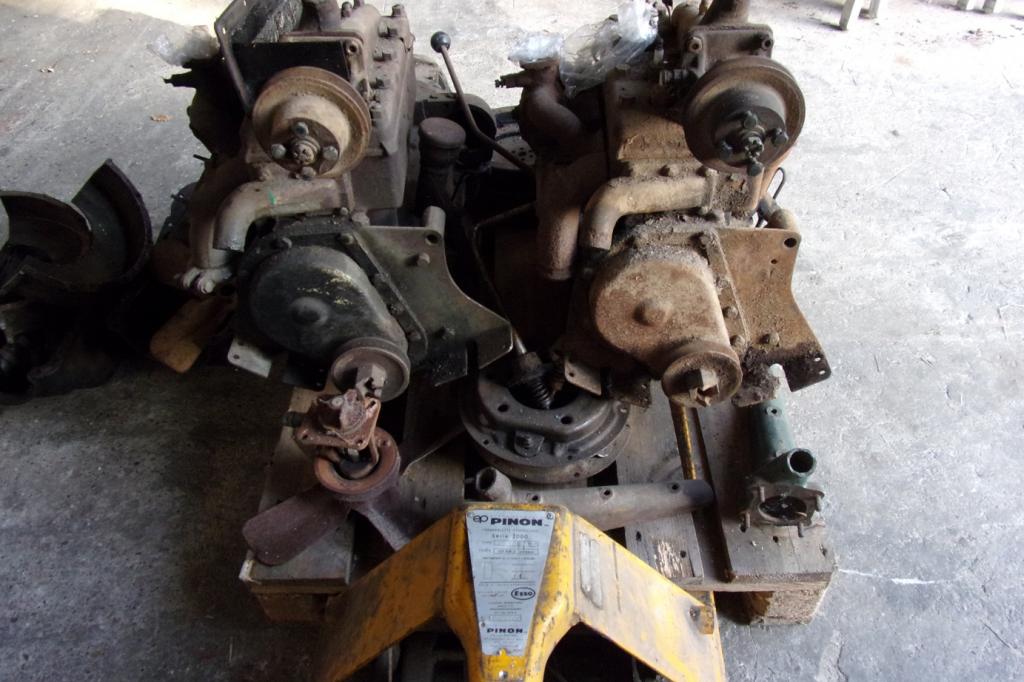

Salut Jean-Pierre, sur un moteur 431 j'ai la plaque support moteur que tu recherches je peux
te l'échanger avec la tienne.
Sur la photo moteur de droite.
Quelle est la forme du ressort de frein que tu cherches, j'ai peut être ça.

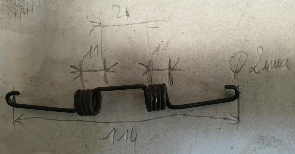

Pas de soucis pour un échange, juste le temps de démonter.
Pour le ressort voilà à quoi il ressemble:

Pour le ressort je n'ai pas ce modèle, tu peux le faire fabriquer ici
Aquitaine Ressorts à Beychac et Caillau en Gironde (33)
https://www.aquitaine-ressorts.frhttps://www.bing.com/search?q=aquitaine+ressort&form=EDNTHT&mkt=fr-…
Aquitaine Ressorts, les spécialistes du ressort Située à Beychac-et-Caillau , près de Bordeaux , en Gironde , la société Aquitaine Ressorts intervient dans la fabrication de ressorts . Nous fabriquons tous types de ressorts et de fils sur demande.
    6, RTE de Pasquina, 33750 Beychac et Caillau · 05 56 72 97 07
