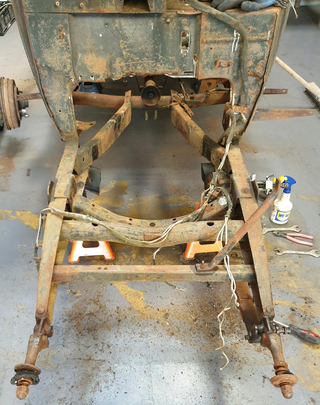

Samedi dernier à presque midi la Celta de MDM était arrivée dans mon atelier.
Merci à Denys60 pour son aide.
Une fois sur chandelles, Il faut que je démonte les deux trains roulants, les renvois de pédaliers et tout ce qui traîne sur le châssis.
Apres une bonne journée de boulot tout est à peu près démonté, les deux trains sont déposés.
Seule la fixation arrière de la lame avant gauche fait de la résistance. Les cônes de centrage dans le caoutchouc sont soudés par la rouille.
Mise en tension avec un extracteur, une petite chauffe et quelques coup de masse en viendront à bout.
Ensuite il faudra déposer le plancher puis désolidariser la caisse mais d'abord mise à une hauteur de travail plus adéquate.
Après perçage des rivets de fixation du plancher et meulage des vis trop soudées par la rouille pour pouvoir se desserer le plancher peut enfin sortir.
Prochaine étape, perçage des rivets de la caisse, remise de l'ensemble au sol pour fabriquer un support de caisse afin de pouvoir la dégager de sur le châssis.
Ensuite sablage et peinture du châssis pour pouvoir remonter toute la mécanique et me retrouver la ou j'en était début août.
En final, pas trop de temps perdu, un peu plus de deux mois. Temps pas totalement perdu, j'ai finalisé l'histoire de ma voiture et j'ai listé les pièces spécifiques au montage du 431 dans la ZR2 qu'il faut que je trouve.

Matinée de perçage de rivets....
La voilà redescendue sur chandelles pour la séparation châssis/caisse.
Et hop on lève doucement
Et voilà, un châssis et une caisse. Reste à faire un support pour celle ci.
