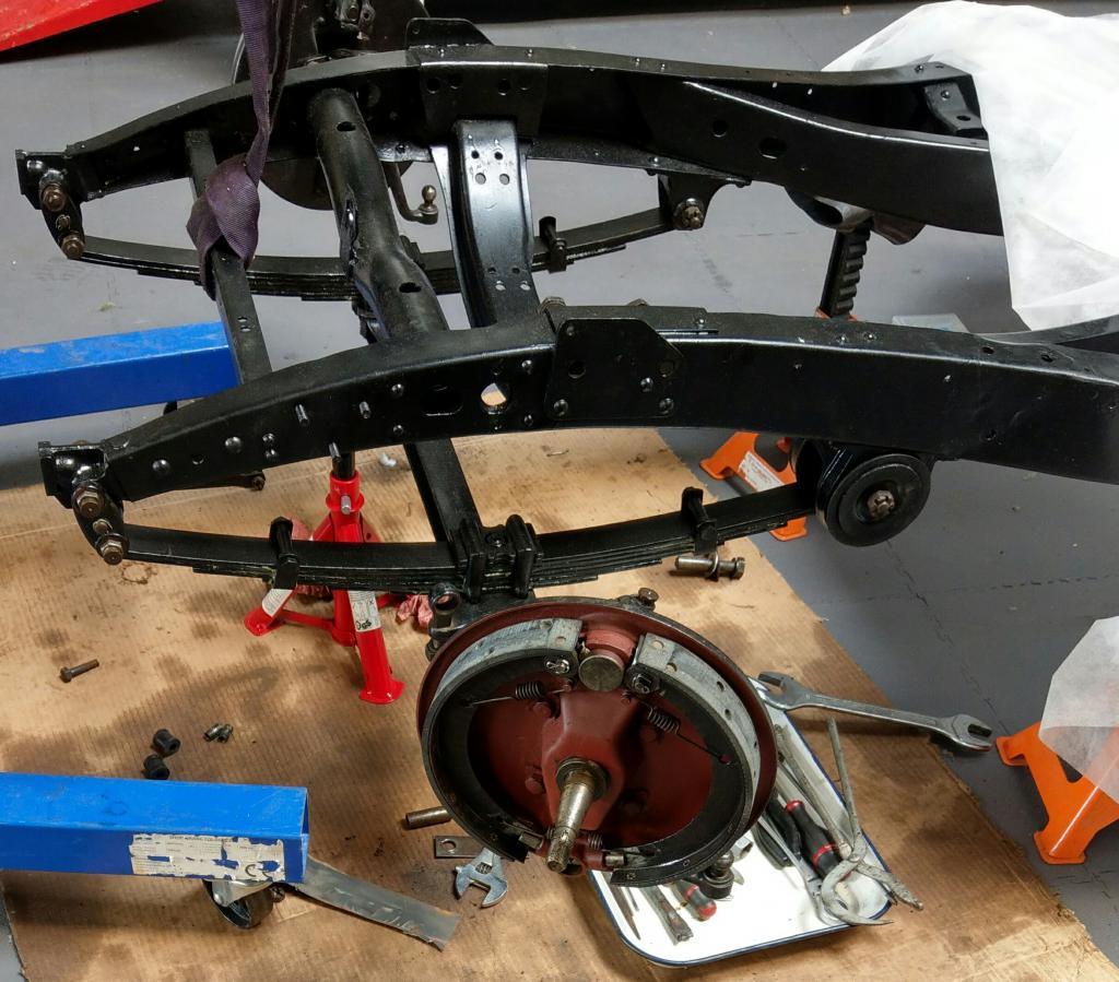

Le remontage suit son cours.
L'essieu avant est remonté avec un caoutchouc neuf sur la lame de gauche.
Les freins ont été démontés pour remontage après vérification des jeux et pose de graisse neuve sur tous les axes et les articulations.

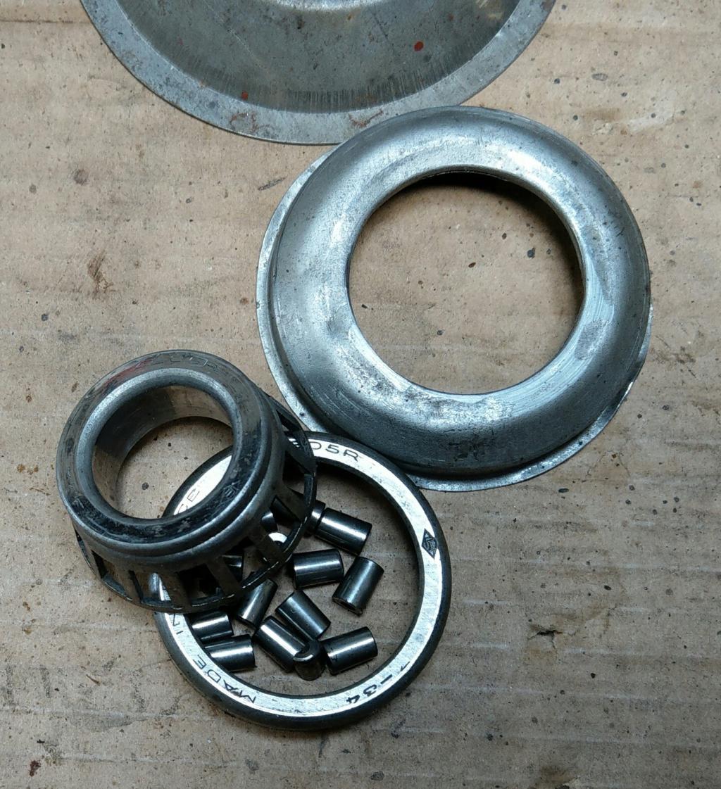

Mauvaise surprise sur un roulement à l'AV droit mais j'envisageais de tout changer. Au moins je sais pourquoi.
Il n'y a plus qu'à commander.

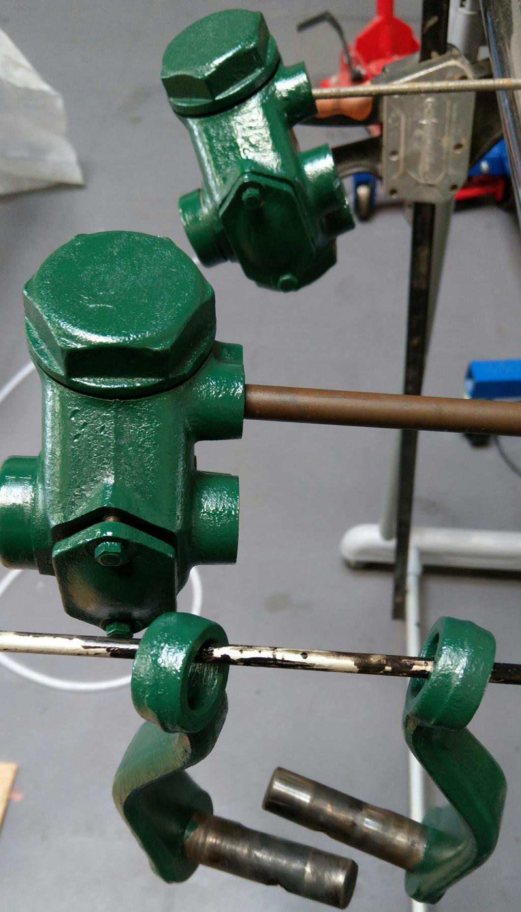

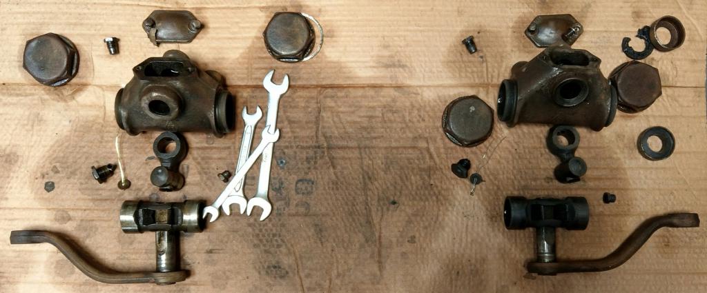

En attendant vidange des amortisseurs qui fini en démontage complet pour un nettoyage poussé.
Un petit coup de peinture leur donnera un petit air neuf une fois remontés.

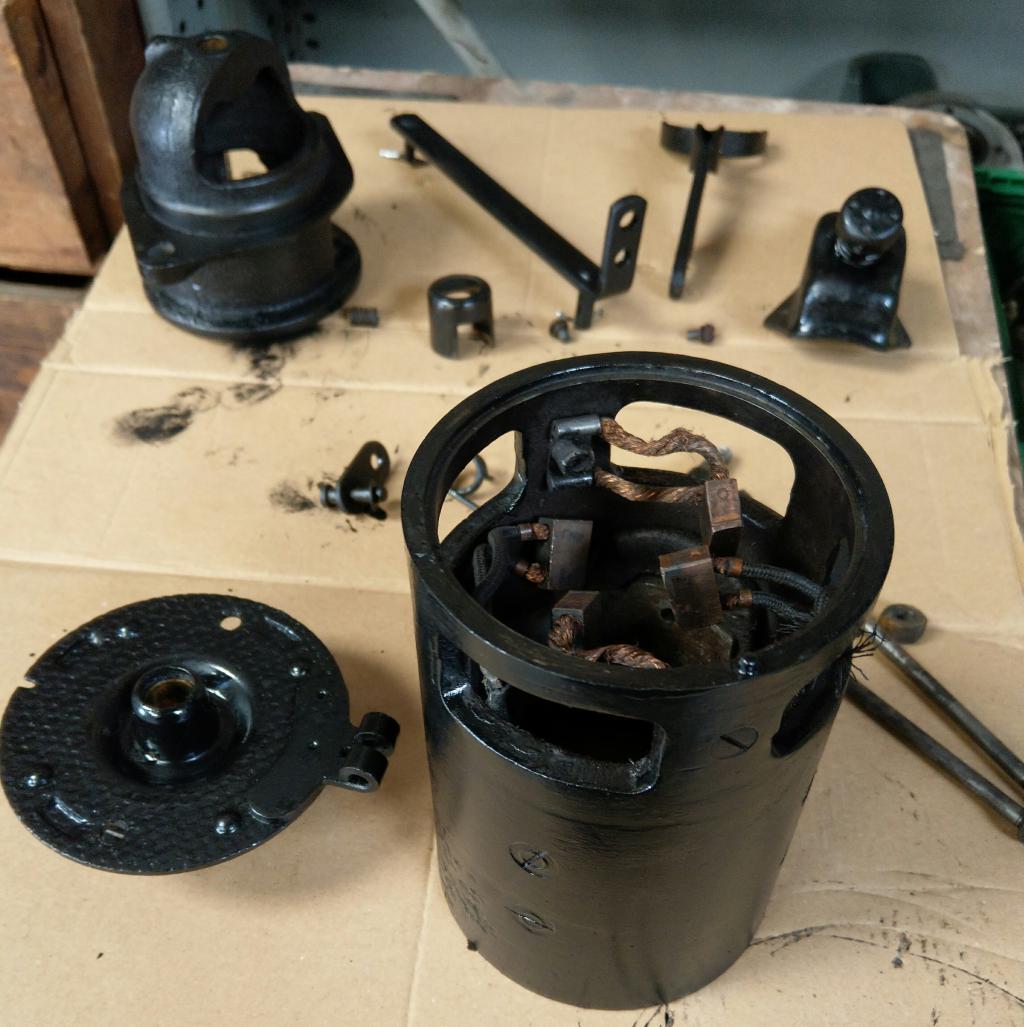

Démontage du démarreur, remise en peinture et je vais prévoir un remplacement des balais.
Il n'y a pas urgence mais il me semble avoir aperçu une annonce sur LBC ou les anciennes.
Il était au bout du rouleau!  Rolling Eyes Mr. Green

PostPosted: Mon 20 May 2019, 20:57    Post subject: Celta ZR2 679862 Coupé avec Spider F.1949 - 08/02/1935 Reply with quote
Pourquoi avoir peint les amortisseurs en vert il devraient être noir, c'est un détail mais il fallu que je le disasse... Mr. Green
Joined: 16 Mar 2012
Posts: 3,084
PostPosted: Mon 20 May 2019, 21:17    Post subject: Celta ZR2 679862 Coupé avec Spider F.1949 - 08/02/1935 Reply with quote
C'est le côté Citroën de Jean-Pierre  Mr. Green . 100 ans, tout de même, ça se fête  Embarassed

Posts: 6,923
PostPosted: Mon 20 May 2019, 21:34    Post subject: Celta ZR2 679862 Coupé avec Spider F.1949 - 08/02/1935 Reply with quote
Dans ce cas... Okay

PostPosted: Mon 20 May 2019, 23:18    Post subject: Celta ZR2 679862 Coupé avec Spider F.1949 - 08/02/1935 Reply with quote
Je les ai fait en vert car ils n'avaient aucune couleur sous la crasse.
J'avais récupéré ceux de l'ADC1 qui avaient été revus et repeints en vert.
Certaînement un Citroeniste  Mr. Green
La deuxième couche sera noire, Maître Tamalou! Embarassed

Posts: 6,923
PostPosted: Tue 21 May 2019, 07:53    Post subject: Celta ZR2 679862 Coupé avec Spider F.1949 - 08/02/1935 Reply with quote
En fait il n'est même pas certain qu'ils étaient peint à l'origine.. Wink

Posts: 3,084
PostPosted: Tue 21 May 2019, 08:52    Post subject: Celta ZR2 679862 Coupé avec Spider F.1949 - 08/02/1935 Reply with quote
Et la couleur rouille est à la mode 😉
