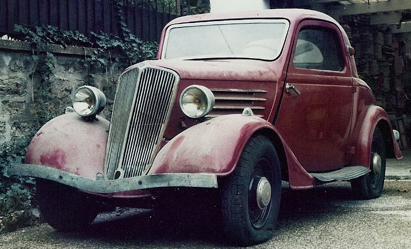

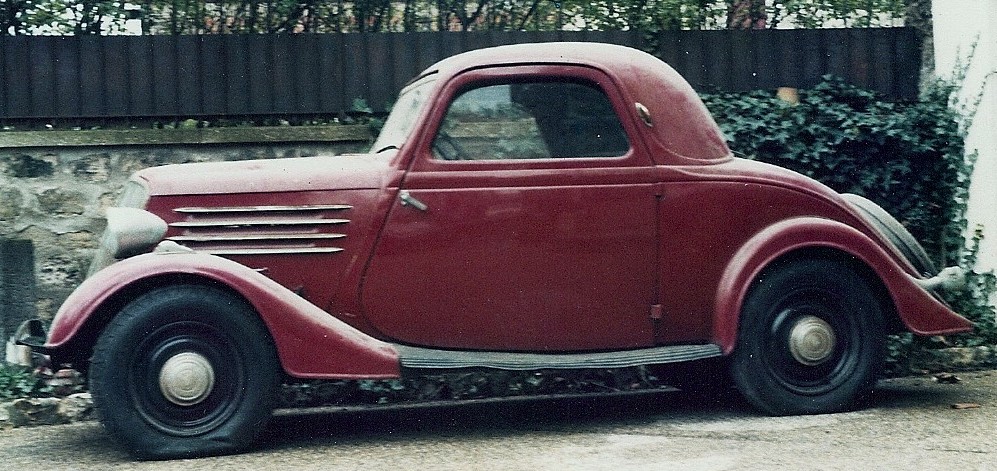

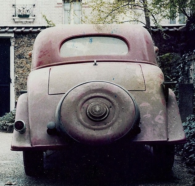

J'ai acquis cette Celtaquatre au premier trimestre 1982.
Voici les photos prises lors de son arrivée à la maison avec quelques années de crasse et de poussières accumulées.
Ce véhicule a été livrée le 8 février 1935 à l'agence de Rouen. La carte grise me donne une première mise en circulation en 1934 (00/00/1934)
Lors de son achat le moteur était bloqué.
La carrosserie est complète, en assez bon état sauf les portes dont la partie bois est très abimée en partie inférieure (carrosserie composite bois-métal).

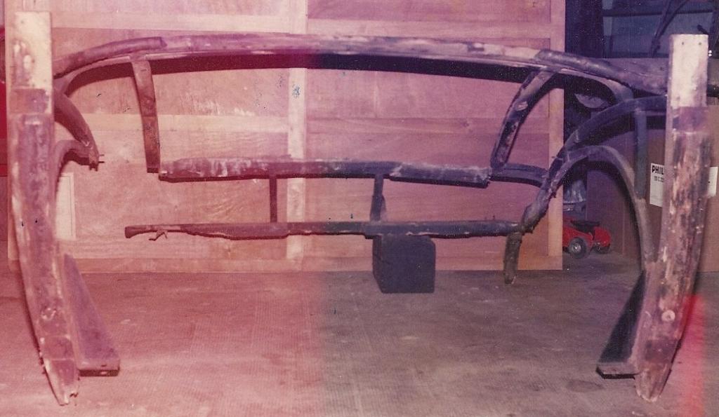

  - Carter bas moteur cassé (jolie félure non visible sous la crasse et le cambouis)  et donc moteur HS. Tous les paliers en régule étaient fondus.
  - Boiserie de la partie arrière très abimée.
Le premier travail a été de tout démonter et de séparer la caisse du châssis pour restaurer la partie AR.

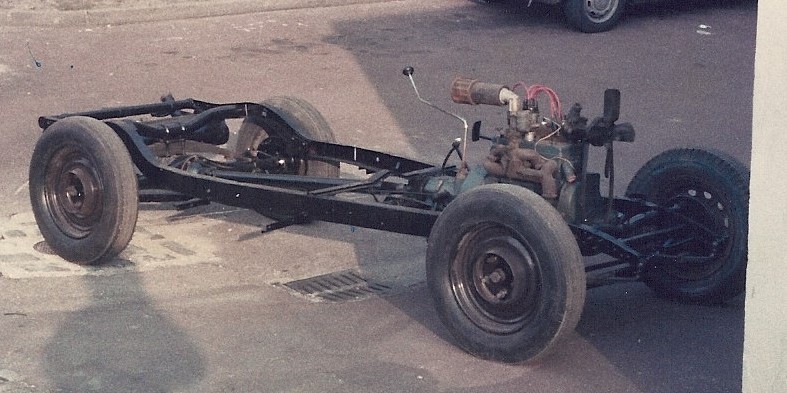

Ensuite, le châssis a été décapé et repeint.
Lors du remontage du chassis, les garnitures de freins ont été changées, les commandes des freins avant ont été refaits, les câbles changés.
Un nouveau moteur prélevé sur une Celtaquatre ADC1 a été installé en lieu et place de celui d'origine.
En même temps, les jantes "fil" de cette deuxième Celtaquatre ont été sablées et apprêtées puis mises de cotés pour un usage ultérieur car plus jolies que les jantes pleines d'origine.
Elles étaient à l'époque proposées en option.
Après confection d'un arceau pour supporter la colonne de direction, le châssis a effectué ses premiers tours de roues.
La boiserie arrière a été refaite et la tôle la recouvrant totalement décapée à blanc puis passée en apprêt.
Depuis, elle attend sagement au sec que je trouve le temps de m'occuper d'elle et de finir le remontage, la peinture et la réfection des chromes.
