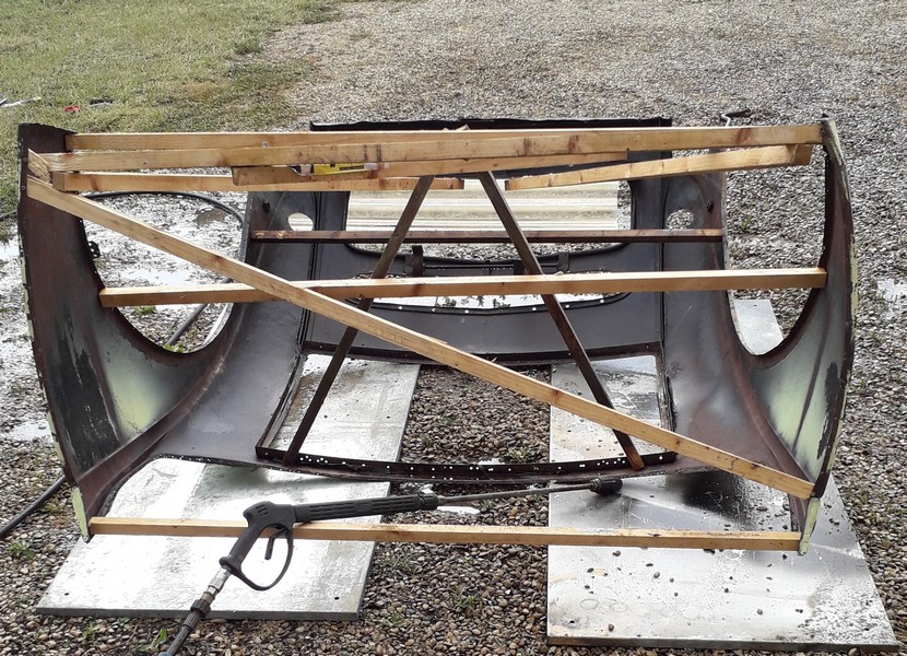

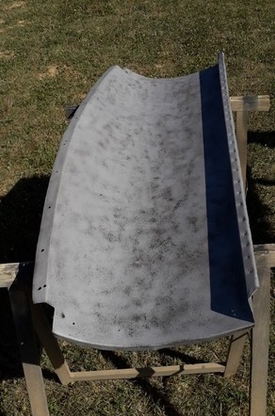

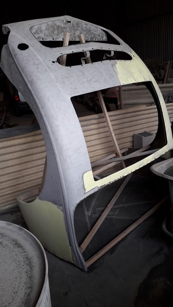

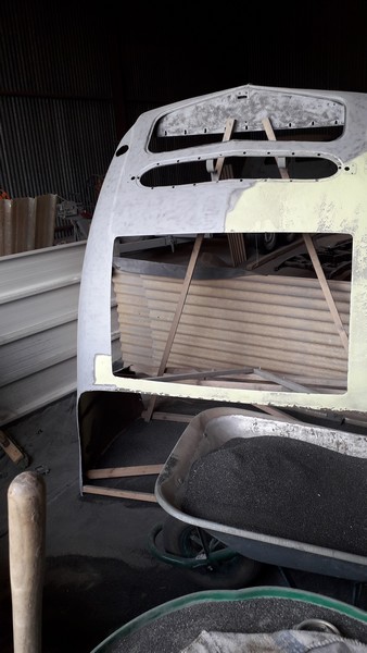

J'ai profité de l'opportunité de pouvoir sabler mes pièces, pour en faire quelques unes du Cab de Pilpil, notamment son cul.. Rolling Eyes
http://www.les-renault-d-avant-guerre.com/p222233.htm
Mais avant un coup de nettoyeur haute pression pour faire sauter tout ce qui peu l'être.
Le cul en cours.
Une surprise sur cette pièce, mais on en recause plus tard.

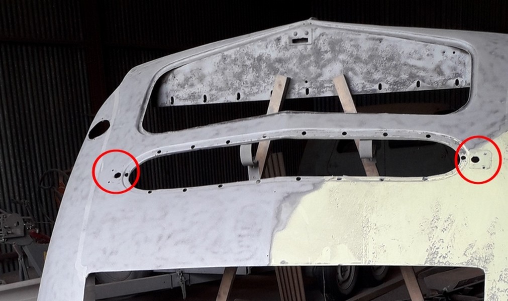

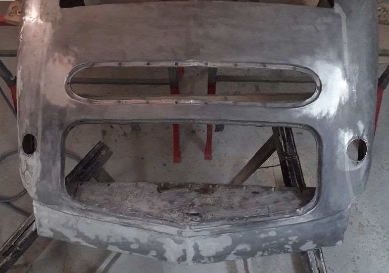

La partie arrière présente quelques... "particularités", indépendamment de la rouille, qui elle n'a rien de particulier, il y a des trous dont on se demande bien quel était leur usage, mais surtout la partie arrière a été affublé d'une étrangeté que notre ami pensait d'origine. Rolling Eyes
Il m'est surtout apparu que cette modification a été faite suite à un choc arrière que le "carrossier" de l'époque n'a pas su ou pas voulu réparer de façon correcte, il a donc maquillé et utilisé pas mal de mastic.

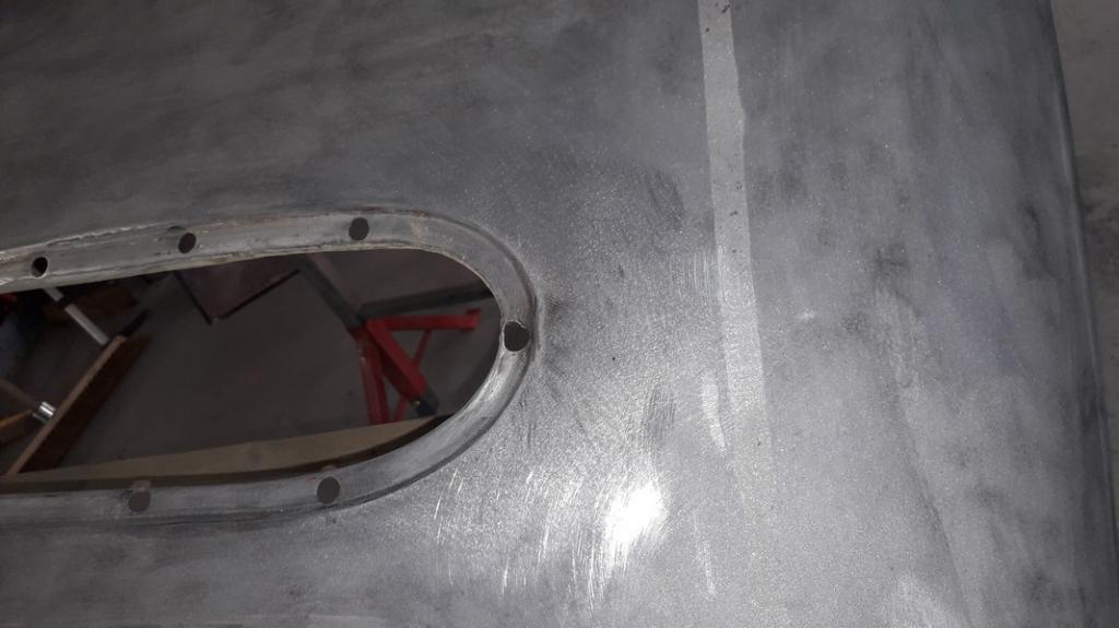

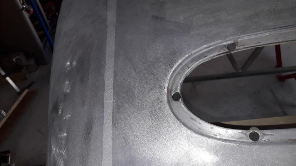

En premier une photo des trous situés de part et d'autre de la plaque minéralogique.

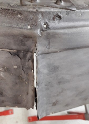

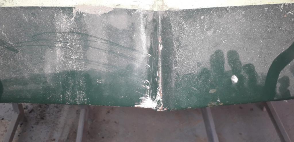

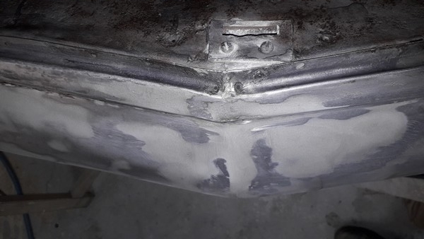

La photo de la pointe arrière.
Vu de l'intérieur la cornière de renfort semble trop longue, en réalité la déformation à écrasé les tôles, ce qui a eu pour conséquence de diminuer la longueur et de rapprocher les deux pans inclinés.

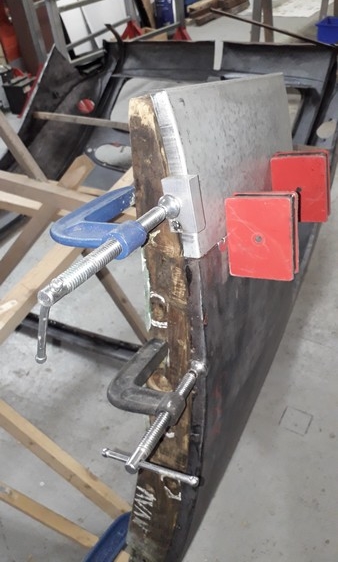

Reboucher les trous n'est pas le plus compliqué, pour les 2 petits utilisation d'un morceau d'aluminium plaqué dessous et charge à la soudure.
Pour les deux grands il a fallu que j'ajuste une rondelle et la souder tout autour.
Le résultat en image.

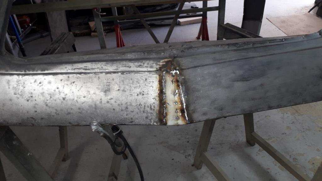

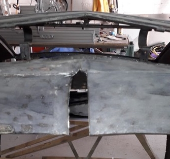

Pour la pointe de l'arrière c'est un peu plus compliqué, découpe de la zone en pointe.
J'ai fait un relevé sur ma pièce ce qui m'a permis de définir la longueur de matière manquante.
Soudure de deux tôles en forme.
Un peu de planage, de ponçage et un soupçon de mastic alu.
Le résultat final, l'arrière a retrouvé sa forme originel.

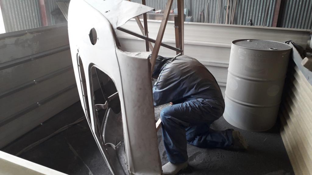

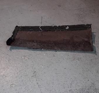

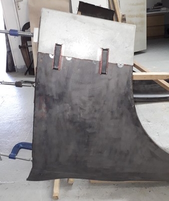

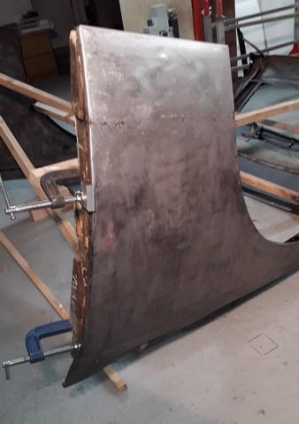

La rouille n'a peut-être rien d’exceptionnelle mais elle est bien présente sur le Cab de Pilpil et la partie inférieure derrière le montant de porte droite est bien rongé..
Donc si vous avez suivi ce sujet vous savez maintenant comment je procède pour remplacer un morceau de tôle.
Je trace, coupe découpe un flan de remplacement, mise en forme et soudure.
Juste une astuce j'ai positionné le montant droit d'origine de mon cab dans la courbe pour m'assurer de la bonne forme de l'ensemble.
Le morceau remplacé..
