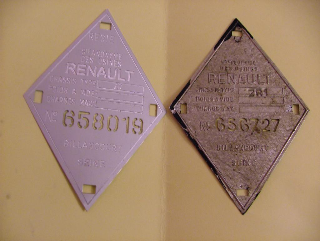

Je vous fais part d'une petite expérimentation récente. Ma plaque losange était dans un sale état. Heureusement, j'en avais une de ma seconde auto qui était en bon état pour modèle mais bien sur pas avec le bon numéro de série. Je suis tombé par hasard sur le net sur une annonce d'une société appelé Bretagne plaque. Contact pris, ils m'indiquaient pouvoir refaire une plaque similaire pour la somme de 15 euros. J'ai donc testé et envoyé ma plaque modèle réception aujourd'hui et résultat seulement approchant. deux différences majeures par rapport à la plaque originale:
+ l' état de surface de la nouvelle plaque est lisse alors que sur nos plaques il présente une sorte d'aspect "granuleux"
+ les marquages ne sont pas en relief mais gravés.
Toutefois, pour le prix le résultat approchant me semble honnête et peux dépanner dans l'attente de mieux

Effectivement pas parfait, mais bien meilleur qu'une plaque "Régie Nationale" ( Evil or Very Mad ), et comme dit mandrac, en attendant mieux c'est une solution à prix correct.

Effectivement, c'est déjà pas mal par rapport aux plaques régie... et a un prix très correct. les plaques origine font 3 dixièmes donc faciles à emboutir, je vais voir de mon côté la possibilité de faire une matrice, pour l'aspect granuleux par contre ça ne me parait pas évident à reproduire.

En regardant attentivement il y a des erreurs : On trouve écrit "Régie" en haut alors que ça n'y est pas d'origine! Ca doit être un réflexe! Evil or Very Mad
Un S à charge, le 1 de ZR1 manquant... mais bon tout cela est évitable. Le N° losange est un peu gros et les chiffres un peu différents... mais ce n'est pas non plus fondamental!
Par contre il est vrai que le relief est "à l'envers". Je pense à une solution envisageable : s'ils ne peuvent que se servir de lettres "enfonçant" la plaque, peut-être peuvent-ils  placer les lettres "à l'envers" comme dans un miroir et ensuite poinçonner par l'arrière?
L'aspect granuleux.... en vieillissant artificiellement la plaque, on ne le verra pas trop.
Posts: 15,135
PostPosted: Thu 2 Dec 2010, 09:26    Post subject: Appel pour Refabrication de Plaques Losanges Reply with quote
J'avais pas remarqué "Régie" c'est dommage. il me semble que ce n'est pas "enfoncé" mais que le lettrage est gravé sur une plaque qui doit être plus épaisse qu'à l'origine.

Pilpil, si tu commande une plaque à cette société avec ton numéro losange, il suffit ensuite de découper la partie avec le dit numéro et l'inserer dans la plaque fournie par Daniel comme je l'avais préconisé... (je peux faire faire la découpe fil si tu le souhaite.... Okay )

C'est une bonne idée Kerso. Il faudrait juste qu'ils fassent des n° un tout petit peu plus petits. Et connaître l'épaisseur de leur alu. Je retiens bien sûr ta proposition et t'en remercie.

La différence de qualité explique peut-être cela?  L'un est gravé (grossièrement) avec des erreurs, donc vite fait. L'autre poinçonné et plus peaufiné.

Sur la plaque à 15€ ce qui est interessant c'est la découpe du numéro losange, ce qui pour moi etait le plus compliqué. Ensuite c'est un jeu d'enfant d'adapter le rectangle avec le numéro à une vieille plaque authentique..
