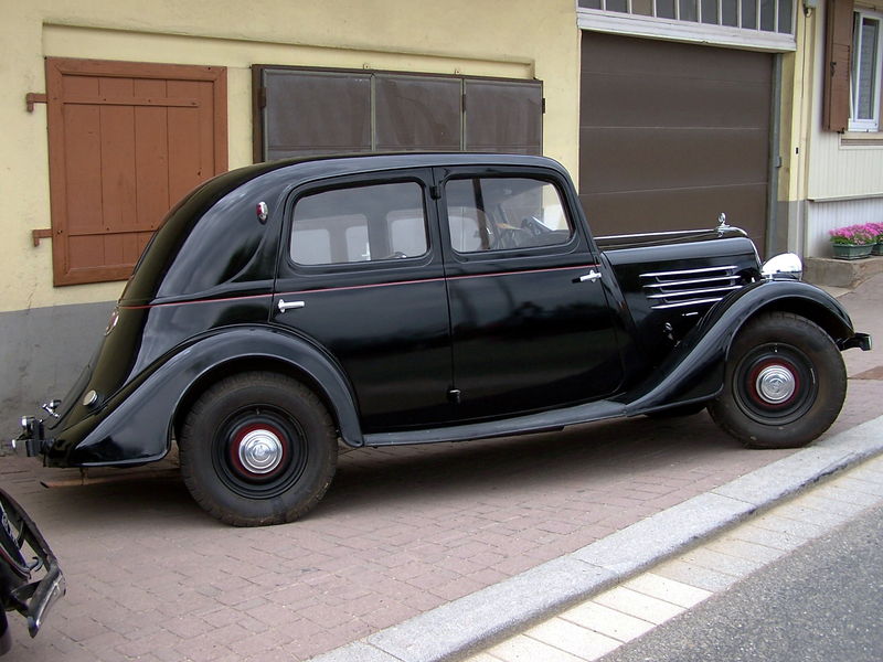

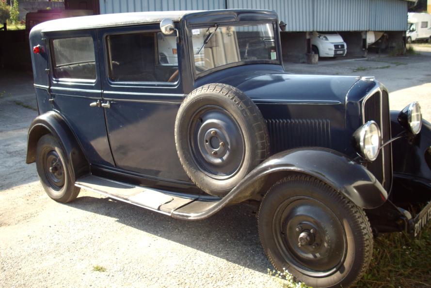

Une Mona comme celle là...?
ou comme celle ci...?
Voir l'entre deux, surement la première en regard de la puissance fiscale...! http://renault-monaquatre.xooit.com/t72-Evolution-des-modeles-type-par-type… ...!
