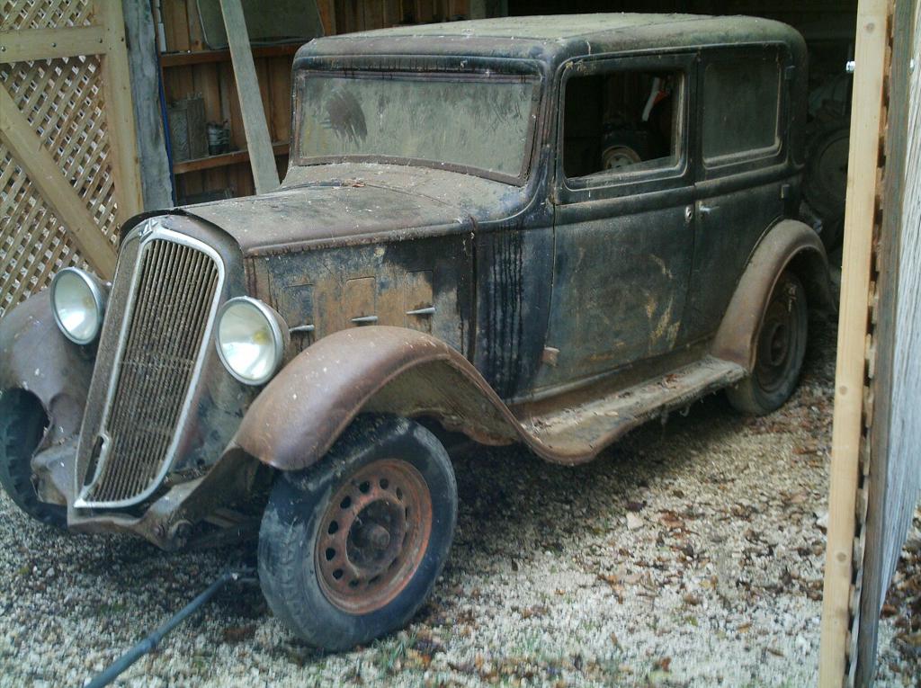

Bonjour à tous, Voici la Primaquatre KZ14 1934 de Roland.

Clichés lors de l'achat...

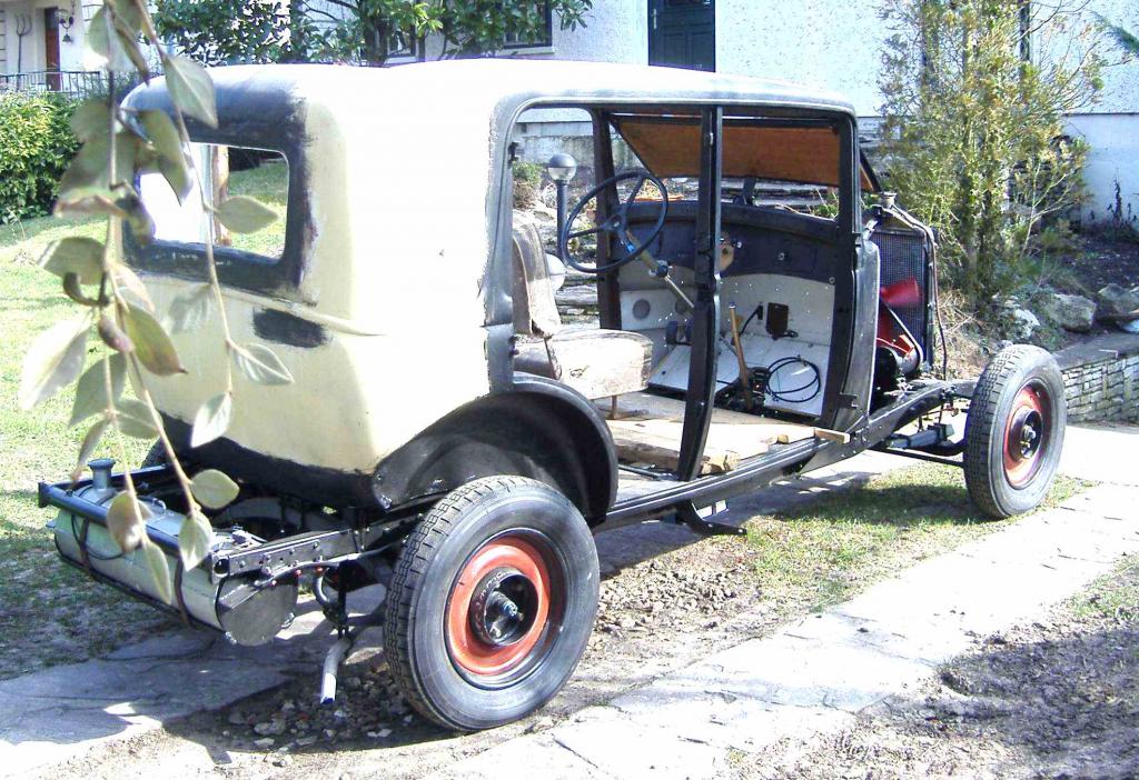

La restauration...

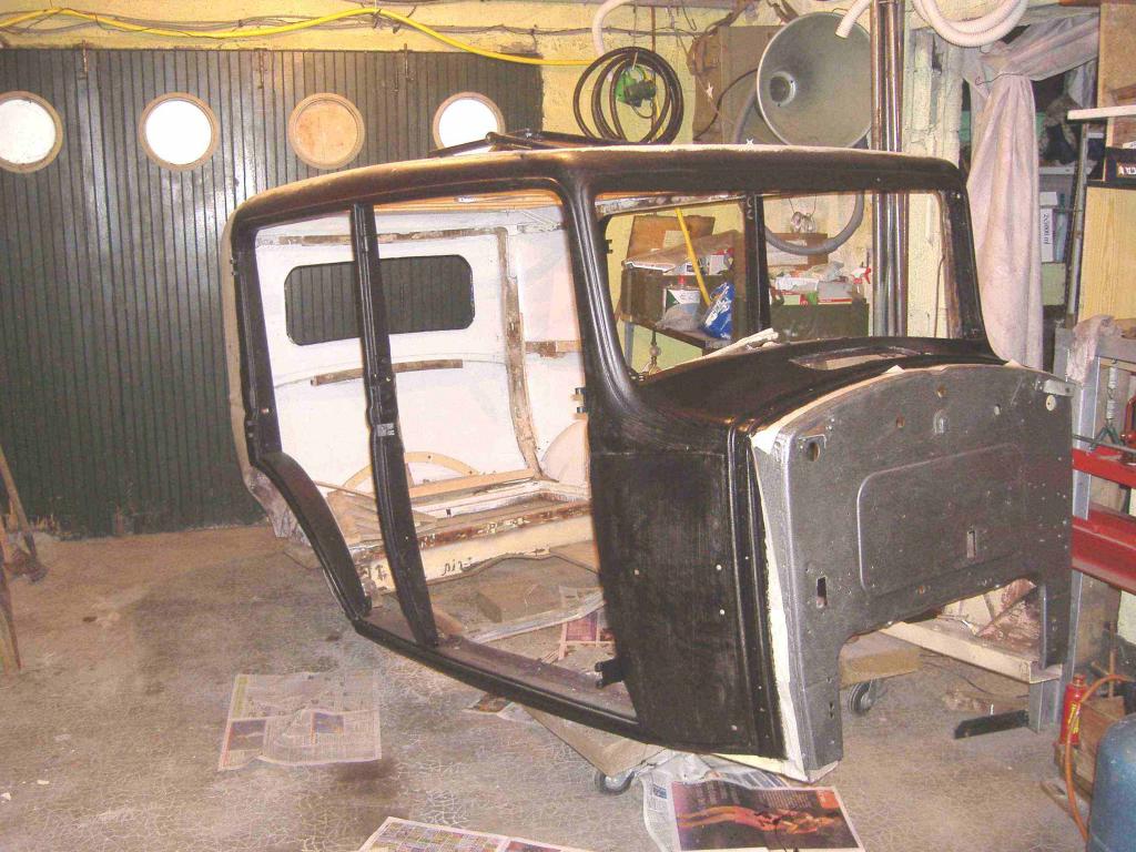

Je connaissais ce site, et je vois que ça avance! Une petite question: quel est le poids approximatif de la caisse sans portes ? J'envisage comme sur cette KZ de désolidariser la caisse du châssis et n'ayant pas de palan... j'avais vu sur un autre site qu'à 4 personnes il faisaient l'opération avec des madriers passés dans les ouvertures de portes? Y'a-t-il risque de déformations? Je pense aussi à Manuviana: comment a-t-il fait?

J'ai fait exactement comme tu dis: des madriers par le passage des portes et 4 costauds pour là soulever et là poser dehors.
Le risque de déformation existe (suivant l'état des boiseries) j'avais rigidifier la caisse en vissant des planches (surtout en partie basse) dans les boiseries bonnes: passages des portières, et en travers de la caisse, à l'avant, au milieu et à l'arrière.

J'ai des boiseries neuves ça devrait aller sans renforts?

Oui ça va bouger un peu, l'important aprés c'est de la poser sur des trétaux gaillards et de les mettre à niveau pour ne pas quelle prenne un mauvais plis si elle est logtemps posée de travers.
