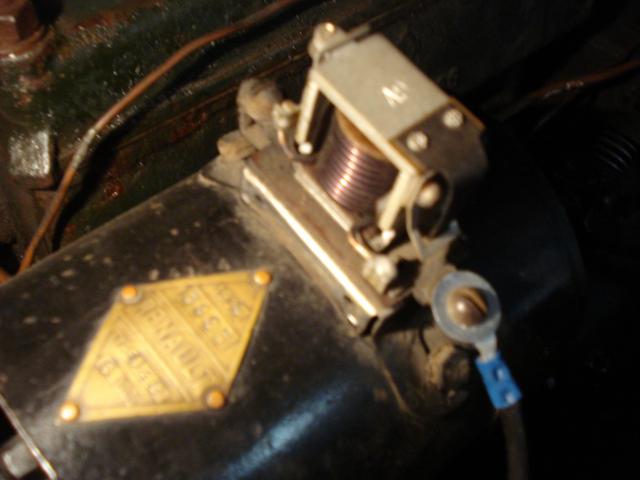

Je fais des recherche sur d'autres topic pour trouver une solution ????!!!!
J'insiste pour savoir comment doit être cette bilame et son"cadre" par rapport au petit capot que l'on mets sur le contacteur ???
Contact du capot sur le bilame ou son cadre ???

PostPosted: Wed 6 Jun 2012, 23:05    Post subject: TESTS sur une dynamo en panne Reply with quote
Mon capot, qui ressemble au montage de celui-ci est fixé par enclenchement de 4 bosselages dans les 2 trous de part et d'autre du chassis au potentiel 0.
Le reste est au potentiel 6v

pat63 wrote:
J'ai déjà fait varié ce 3ème balais, il est maintenant très pret (env 1,5 cm) du 2ème , j'ai rien sur mon compteur, l'aiguille reste désespérement sur le 0 , meme si j'accelère, par contre si je mets les phares, "l'aiguille descend  bien à env. -10 -15 A Nota : j'ai regardé avec un testeur, directement sur la batterie...j'ai 6,14V tout le temps !! meme si j'accélère... Crying or Very sad
Ce n'est pas facile de dépanner par écrit et au loin...  Un peu de méthode:
Ton conjoncteur/disjoncteur semble dans le bon sens. Voici le mien, "vis platinées "coté sortie de la dynamo:
 *A)Remets ton 3ème balai à "bonne" distance .
  *B)Si tu as 6,14V sur la batterie (ce qui n'est pas très élevé pour une batterie qui doit être chargée "à fond"!)  quelque soit la vitesse de la dynamo ça veut dire que celle-ci ne fournit pas de tension à la batterie. Plusieurs causes possibles à regarder dans l'ordre:
        B-1) la dynamo fournit-elle une tension?  La mettre en route (avec bien sûr conjoncteur ET batterie connectés) ET mesurer la tension non pas aux bornes de la batterie MAIS à la borne de sortie de la DYNAMO Exclamation .
                          * pas de tension en sortie dynamo => vérifier le fusible.  Mais ce peut aussi être un enroulement coupé en interne => vérifier les 2 enroulements inducteurs (ceux de la carcasse) avec un ohmètre (toute alimentation 6V débranchée ET SANS TOURNER!!): mettre une sonde sur le 3ème balai et l'autre sur la borne fusible coté enroulement: on doit avoir 4ohm environ.  Idem pour mesurer l'induit (enroulement tournant) : c'est un peu plus compliqué puisqu'il faudra mesurer entre deux lames cuivre successives du collecteur et que les valeurs trouvées sont très faibles (< à 1 ohm!). Tu peux aussi mesurer entre deux lames opposées et trouver une valeur toujours faible. L'IMPORTANT étant de ne pas trouver l'Infini ce qui indiquerait une coupure.
Si OK il arrive que la dynamo se démagnétise. Il existe des solutions pour la remagnétiser. Je les donne pour mémoire n'ayant jamais essayé Exclamation    : la faire tourner en moteur ou bien mettre du + directement sur l'excitation....
                       * tension présente et proportionnelle à la vitesse => ça craint pour la dynamo qui ne doit pas débiter à vide trop longtemps (elle chauffe) ! => vérifier le conjoncteur/disjoncteur
        B-2) Vérifier le conjoncteur/disjoncteur:(c'est un autre sujet de comprendre son fonctionnement, on pourra y revenir!)
Voilà quelques manips à faire avec précaution et ensuite on verra...
